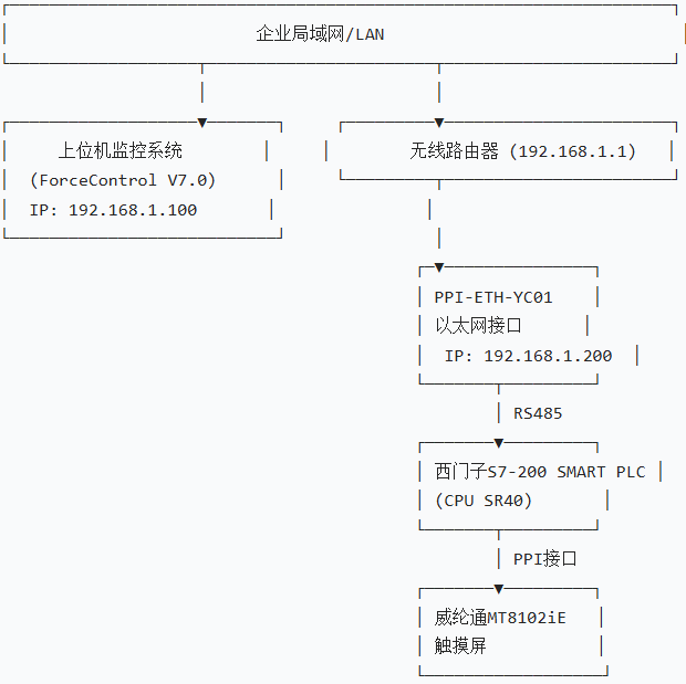

二、系统架构设计
硬件组成
1. 主控制器:西门子S7-200 SMART PLC
功能:负责温室环境数据采集与设备控制逻辑处理
2. 以太网通讯处理器:远创智控PPI-ETH-YC01以太网通讯处理器
功能:将PLC的RS485/PPI接口转换为标准以太网接口,支持ModbusTCP协议
3. 触摸屏:威纶通MT8102iE
功能:本地人机交互界面,实现温室参数实时显示与手动控制
三、网络拓扑结构

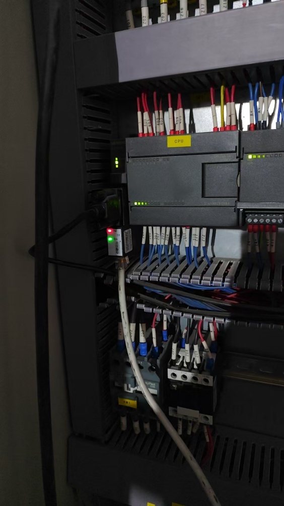

1. 物理连接
PPI-ETH-YC01以太网通讯模块RS485接口通过屏蔽双绞线连接到S7-200 SMART PLC的RS485端口
使用标准RJ45网线将PPI-ETH-YC01模块的以太网接口连接到局域网交换机或路由器
