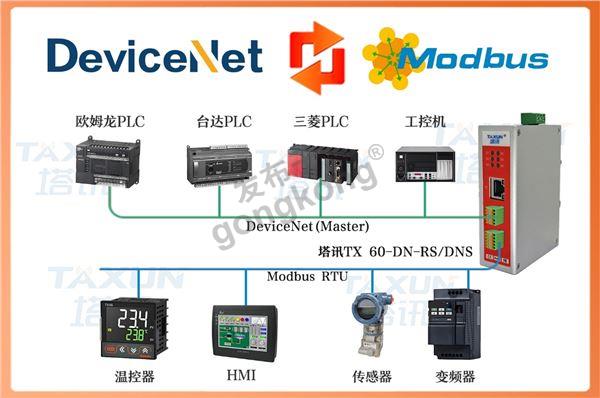

1. 硬件连接
· 塔讯 TX 60 - DN - RS/DNS 网关 DeviceNet 从站端口通过专用电缆连接到罗克韦尔 AB ControlLogix 系列 PLC 的 DeviceNet 网络接口,确保连接牢固,避免松动引发通信中断。
· 使用 RS - 485 通信电缆将网关的 RS - 485 端口与 MODBUS RTU 设备(传感器和能源计量仪表)的 RS - 485 接口相连。注意线缆的极性连接正确,并且合理设置终端电阻,以保障通信信号的稳定传输。

· 通过串口线连接电脑与网关的配置端口,打开塔讯MODBUS RTU转 DeviceNet网关专用配置软件。
· 在软件中设置网关的 DeviceNet 从站参数,包括波特率、节点地址等,使其与罗克韦尔 AB ControlLogix 系列 PLC 的 DeviceNet 网络参数一致。例如,将波特率设为 500kbps。
· 配置网关的 MODBUS RTU 侧参数,如从站地址、通信速率、数据格式(奇偶校验、数据位、停止位)等,确保与 MODBUS RTU 设备的参数匹配。比如,设置从站地址为 2,通信速率为 9600bps,数据格式为 8 位数据位、无校验、1 位停止位。
· 进行数据映射设置,将 DeviceNet 侧 PLC 的数据标签与 MODBUS RTU 侧设备的数据地址进行关联。例如,将 PLC 中用于接收设备温度数据的数据标签与温度传感器的 MODBUS RTU 地址相对应,实现 DeviceNet 转 MODBUS RTU 的数据交互。
