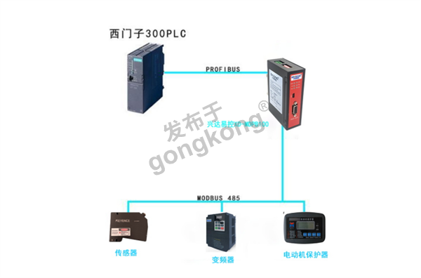

在工业自动化系统中,不同设备间的通信协议差异常常成为数据互联的障碍。当涡街液体流量计通过RS485接口输出Modbus信号,而控制系统采用西门子S7-300 PLCPROFIBUS-DP网络时,如何实现两者的无缝对接?这正是RS485PROFIBUS网关的用武之地。
工业自动化中的协议转换:RS485转PROFIBUS网关在涡街流量计与S7-300 PLC通信中的应用188.png
涡街流量计通常通过RS485接口输出信号,支持Modbus RTUASCII协议,这是一种基于串行通信的开放标准,适合低速设备间的数据传输。而西门子S7-300 PLC广泛采用的PROFIBUS-DP协议,则是高速、确定性的现场总线,专为工业控制设计。两者的差异如同使用不同语言的对话者,这时就需要RS485PROFIBUS网关。这类RS485PROFIBUS网关能够将Modbus的寄存器地址映射为PROFIBUS的输入输出区,实现数据双向转换。

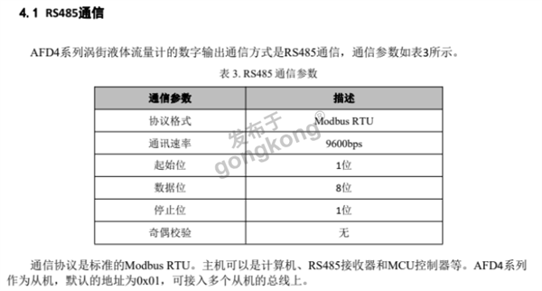

实际部署中,首先需确认流量计的输出类型:是模拟量(如4-20mA)还是数字通信(如Modbus RTU)。若采用RS485通信,需在RS485PROFIBUS网关配置软件中设定Modbus从站地址、寄存器范围及波特率等参数。

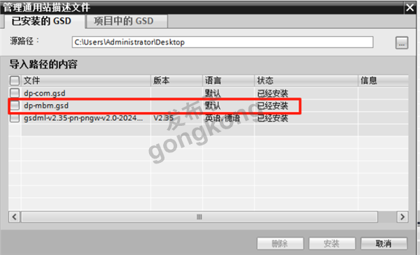

对于S7-300 PLC,需在TIA Portal软件中安装RS485PROFIBUS网关的GSD文件,将其添加为PROFIBUS从站设备。

流量计的瞬时流量、累计流量等数据通常存储在Modbus的保持寄存器中。以Modbus RTU为例,若流量计说明书标注瞬时流量地址为40001(十六进制0x0000

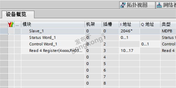

在只读的情况下RS485PROFIBUS网关只需添加一条输入4个寄存器的指令即可

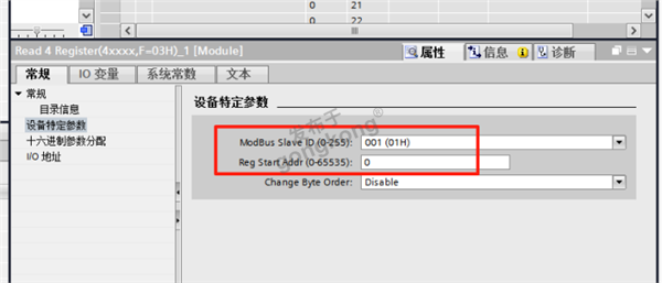

然后在输入指令的属性里设置Modbus从站地址1和寄存器起始地址0

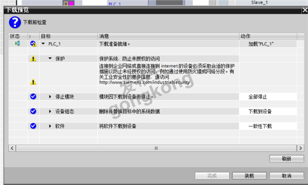

最后下载配置到plc组态
