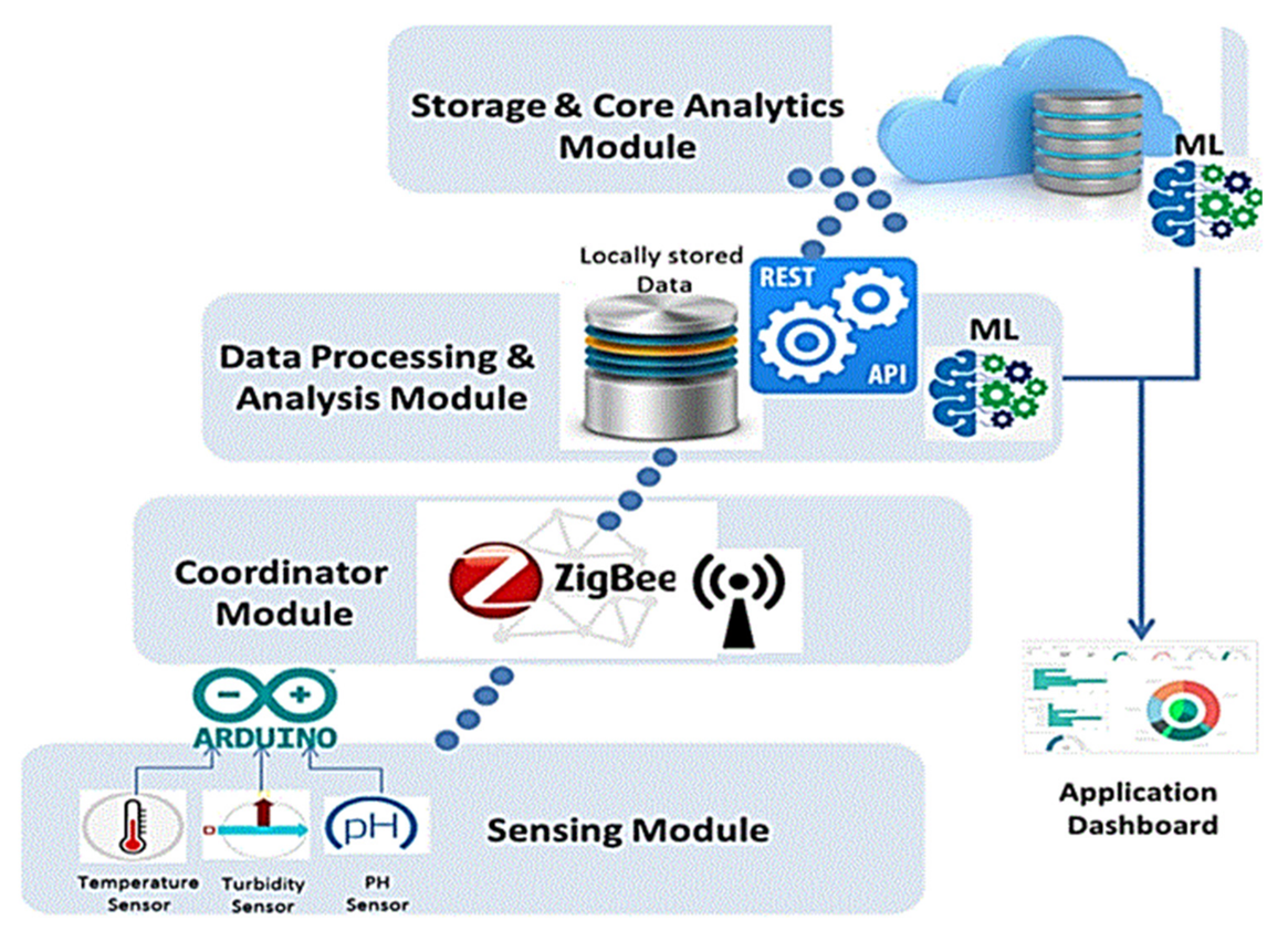

本系统基于LabVIEW  ZigBee 技术构建,针对传统水质监测依赖人工采样、实时性差、成本高及易二次污染等问题,实现水温、pH 值等参数的实时采集、无线传输、可视化监测及异常预警。系统通过传感器节点采集数据,经 ZigBee 网络传输至 LabVIEW 上位机,结合GSM 模块实现手机远程预警,有效提升监测效率与及时性。

软件架构
核心功能
LabVIEW 上位机为软件核心,通过图形化编程(语言)实现以下功能:
  • 数据采集:通过串口接收 ZigBee 协调器传输的传感器数据(水温、pH 值等),自动完成模数转换与格式解析;
  • 数据处理:对采集数据进行温度补偿(针对 pH 值)、异常值过滤,确保数据准确性;
  • 可视化展示:以实时图表、数值指示、数据表格三种形式显示参数,支持历史数据回显,直观呈现水质变化趋势;
  • 存储与管理:自动存储监测数据至数据库,支持按时间、监测点查询,便于后续分析;
  • 预警触发:预设参数阈值,当数据超出范围时,立即触发上位机声光报警,并通过无线通信模块发送短信至管理人员。
架构优势
  • 开发效率高:LabVIEW 图形化编程无需复杂文本代码,通过拖拽控件、连接逻辑框图即可搭建系统,缩短开发周期;
  • 集成性强:内置串口通信、数据库交互、图表显示等模块,无需额外开发底层功能,可快速集成 ZigBee 数据接收、无线预警等功能;
  • 可扩展性好:若需增加监测参数(如氨氮、溶解氧),仅需在 LabVIEW 中添加对应数据解析与显示模块,硬件端增加传感器即可;
  • 操作直观:界面模拟仪器仪表布局,管理人员可像操作实体仪器一样查看数据,降低培训成本。
LabVIEW 的图形化开发环境是架构核心竞争力:一方面,它将 “数据采集 - 传输 - 处理 - 显示 - 预警” 的全流程以可视化逻辑呈现,工程师可快速理解系统运行机制;另一方面,其模块化设计支持功能灵活增减,适配不同监测场景的扩展需求。
