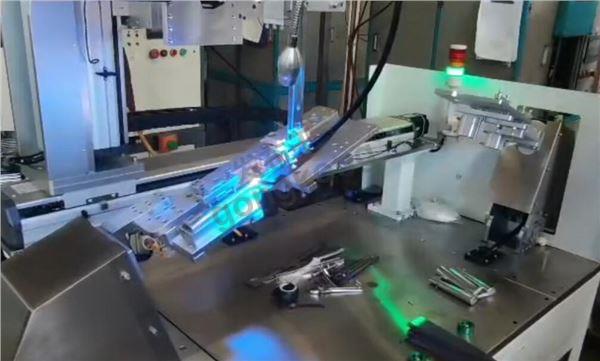

CRT激光焊接系统示教的基本步骤如下:
1. 预先规划需要运动的轨迹(包括点焊、拖焊、圆弧焊、移动、输出控制、输入检测 跳转等动作)。
2. 根据第一步的设想编辑出加工的工艺程序,注意,此时的参数都是待定的。

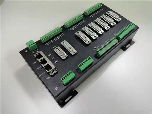

3. 通过手持盒系统中的示教编辑功能,通过手动移动或坐标输入将参考点移动到目标 位置,记录这些点的位置信息以及相关参数。一系列的点组合起来即为所规划的加 工轨迹。
4. 设置加工相关的运行参数(各轴速度、系数等)。
5. 运行指定编号的图形。即可将编辑的图形通过控制系统重现,达到一次示教即可进 行多次自动加工的目的。
