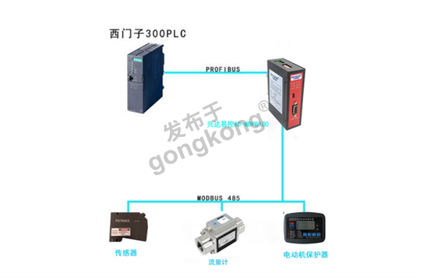

要将ModbusRTU协议的涡街流量计数据读取到Profibus DP网络中,需要借助ModbusRTUProfibus DP网关。这一过程如同在不同的语言系统之间搭建一座桥梁,使得原本无法直接沟通的两端能够实现信息的顺畅交流。以兴达易控XD-MDPB100网关为例,它能够将涡街流量计的Modbus RTU数据转换为Profibus DP协议的数据,使得PLCProfibus DP设备可以方便地获取涡街流量计的温度等信息。在实际应用中,只需将网关正确连接到涡街流量计和Profibus DP网络中,并进行简单的配置,即可实现数据的透明传输,无需深入了解复杂的通信协议细节。

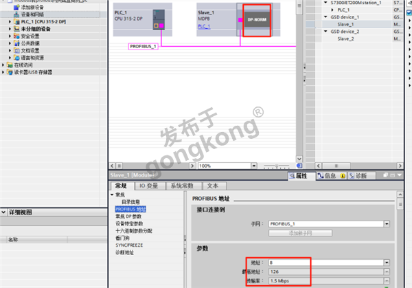

在工业生产中,温度是影响流体性质和流量测量精度的重要因素之一。通过ModbusRTUProfibus DP网关读取涡街流量计的温度信息,就如同为生产过程安装了一个敏锐的“触角”,能够实时感知流体温度的变化。这对于一些对温度敏感的工艺流程至关重要,例如在化工反应中,温度的微小波动都可能导致反应速率的改变,进而影响产品质量通过网关将温度信息传输到控制系统,操作人员可以及时调整工艺参数,确保生产过程始终在最佳状态下运行,提高生产效率和产品质量。接下来就拿读取温度为例来在博图编程软件上面来配置网关通讯参数,首先需要设置网关DP地址和波特率

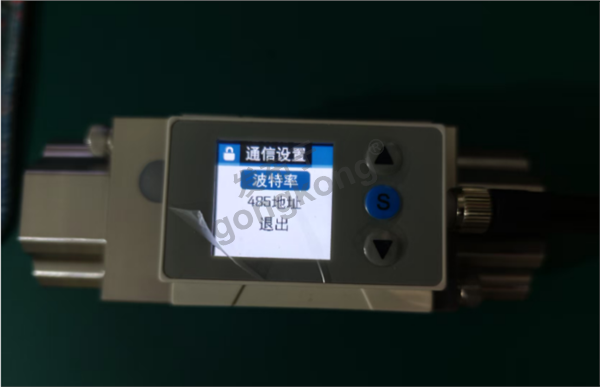

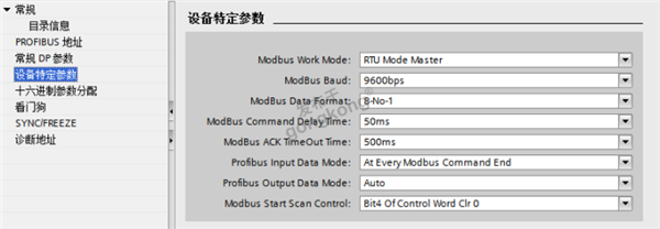

在设备特定参数里设置Modbus波特率,校验,数据格式

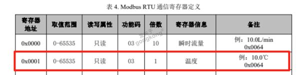

添加数据映射之前先查看手册读取温度的寄存器起始地址

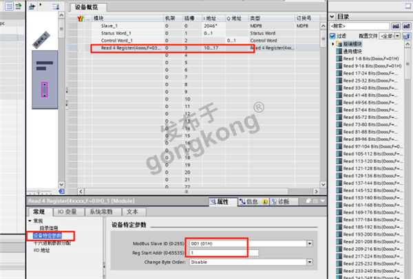

下面添加一条读4个寄存器指令起始地址设置1从站地址默认是1,如下图
