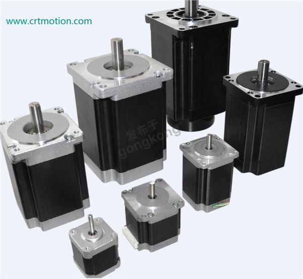

判断需多大力矩:静扭矩是选择步进电机的最重要参数。负载大时,需采用大力矩电机。力矩指标大时,电机外形也大。
选择电机的安装规格:如5786110等,除考虑力矩外,电机的安装空间是否受限、后续是否方便替换也需考虑,
以下经验可供参考:
1、  参考类似应用:负载差不多的,人家用多大的,我也用多大的;
2、  首次选型要留余量(力矩):尽量选择同安装规格中的中间型号,后续方便改大或改小;
3、  不过分依赖计算得到的理论值:虽说各种机构都有计算公式,但太多的参数你是无法获取的,并且计算之后还要再加1-3倍余量,因此,看效果更实际;
4、  没有最好,只有更好:一般情况下,电机大点或比小一点的效果要好(可以考虑具体价格差异);搭配不同的驱动器,效果可能差别很大;搭配不同的控制器,相同的电机和驱动器,仍会表现出差异很大的效果(呵呵,推荐使用“CRT配套的控制器+驱动器+电机,用事实说话,效果很好)。
