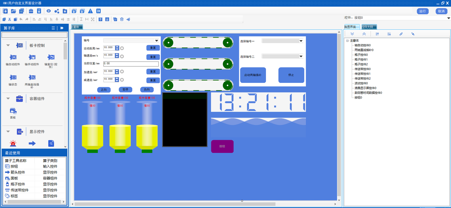

GraniStudio零代码平台HMI设计器分为两种模式状态:

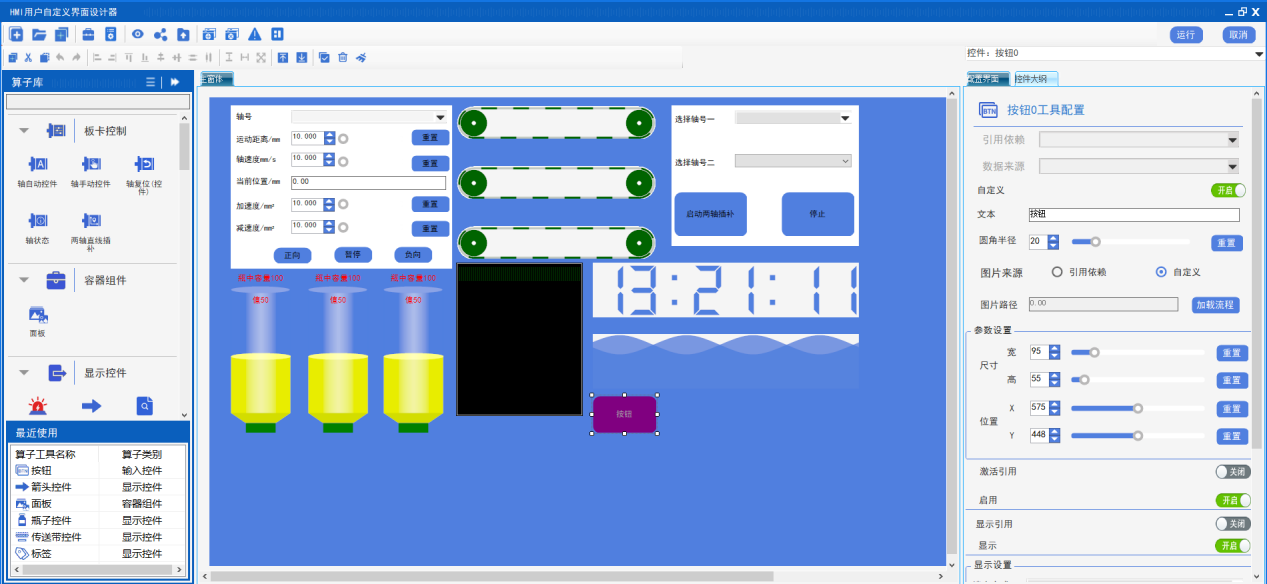

设计时:默认状态下为设计时,当HMI设计器处于设计时状态下,可在设计器中布局UI界面,配置显示信息。
默认状态下为设计时状态。
运行时:HMI设计器为运行时状态下无法修改UI界面,配置信息。
运行时状态,将无法打开HMI设计器。

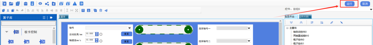

1.通过点击右上角 运行按钮,将当前UI界面运行,当前HMI设计器为运行时状态。
点击此运行按钮,即可将当前HMI设计器转换为运行时状态

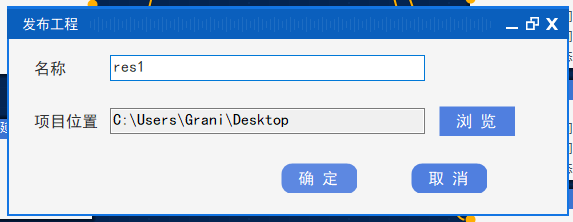

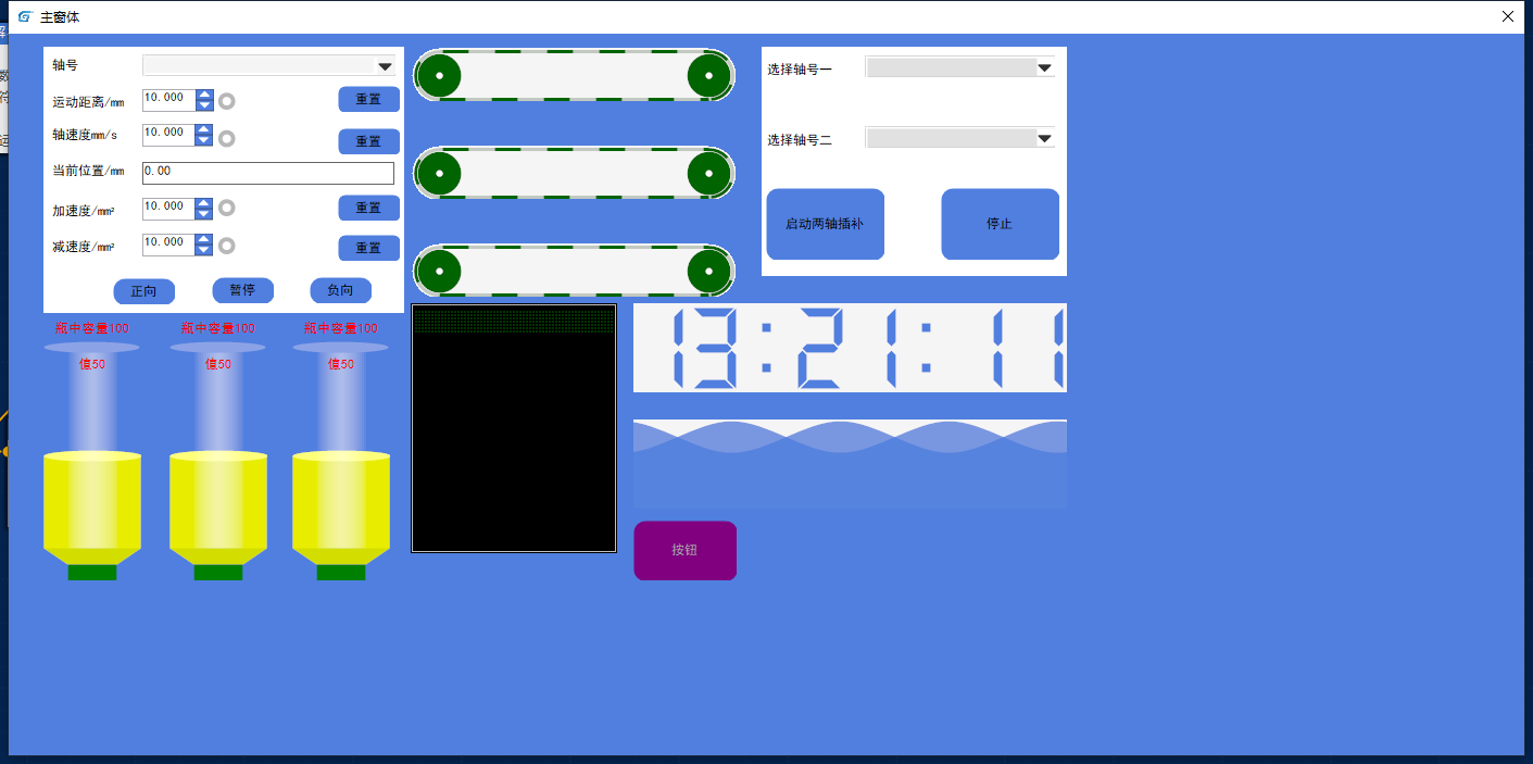

2.通过发布版本方式,将当前工程文件发布成GEXE文件,然后通过双击GEXE文件,打开对应工程文件,将不显示主任务设计器和资源管理器,直接启动HMI设计器运行时。为运行时状态不允许配置和更改算子配置信息。
通过此按钮将当前工程文件发布。
发布工程

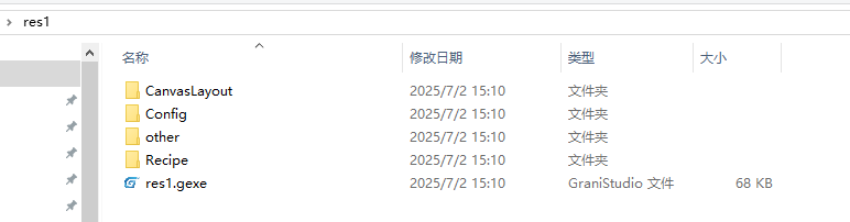

系统将发布生成一份 GEXE格式文件。

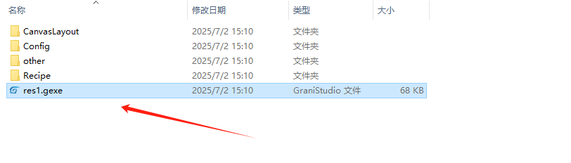

双击此文件

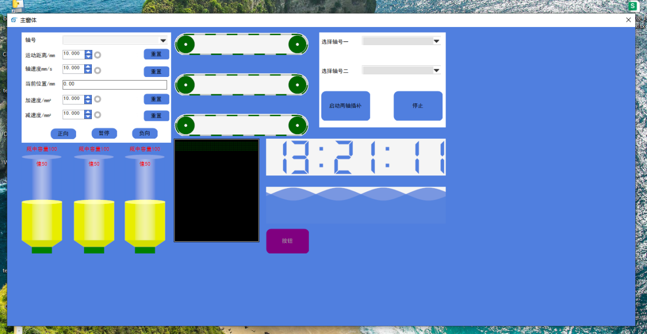

将HMI设计器UI界面转换为运行时状态。
发布文件后,双击启动文件将无法打开主任务设计器和资源管理器,HMI设计器。只显示UI窗体。
