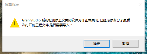

GraniStudio零代码平台当上次关闭程序处于非正常关闭状态下,将提示是否启用备份文件,点击确定按钮后将打开备份文件。
将提示是否启用备份工程文件选项。
点击确认启动备份文件,取消将打开主界面。

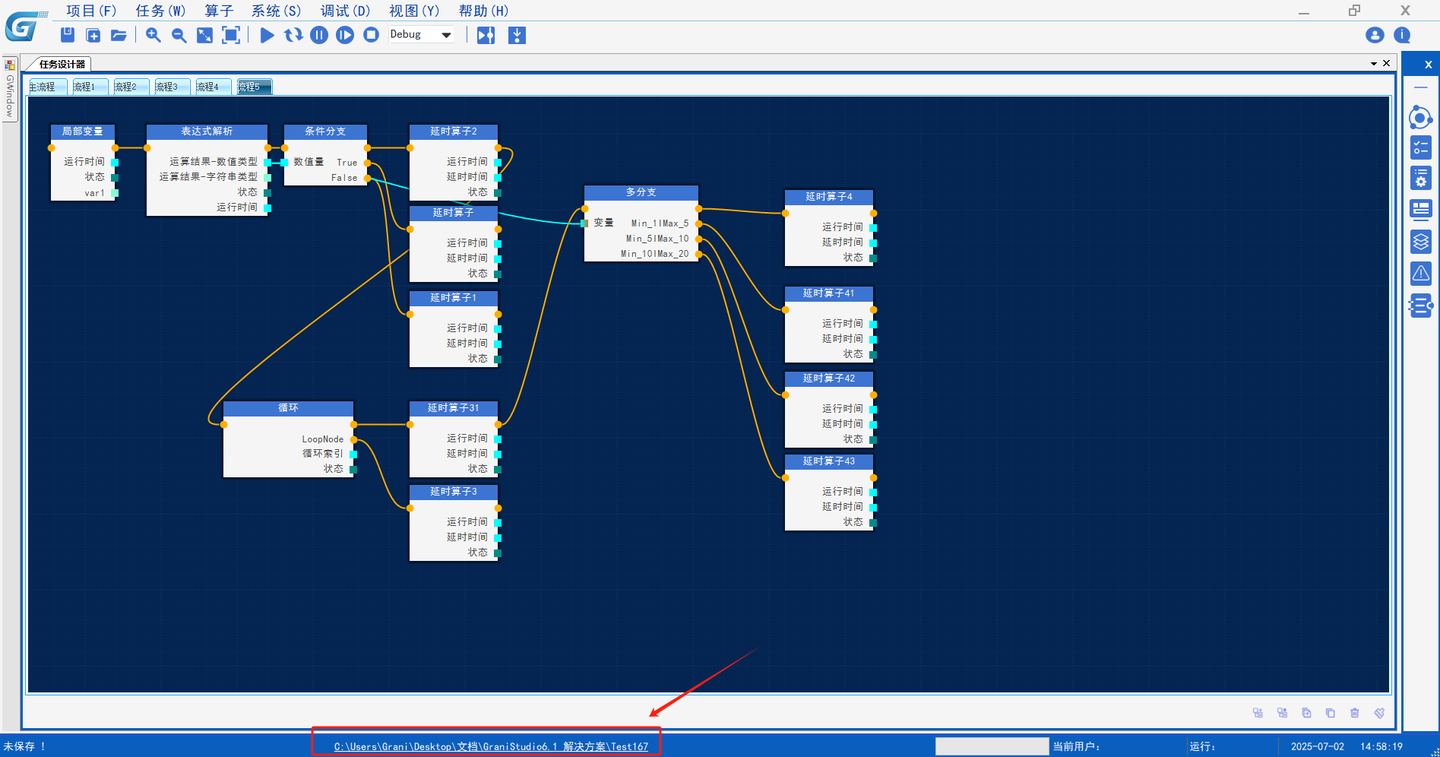

可在GraniStudio主界面底部状态中显示当前启用备份文件,请使用另存为菜单项将备份文件导出。

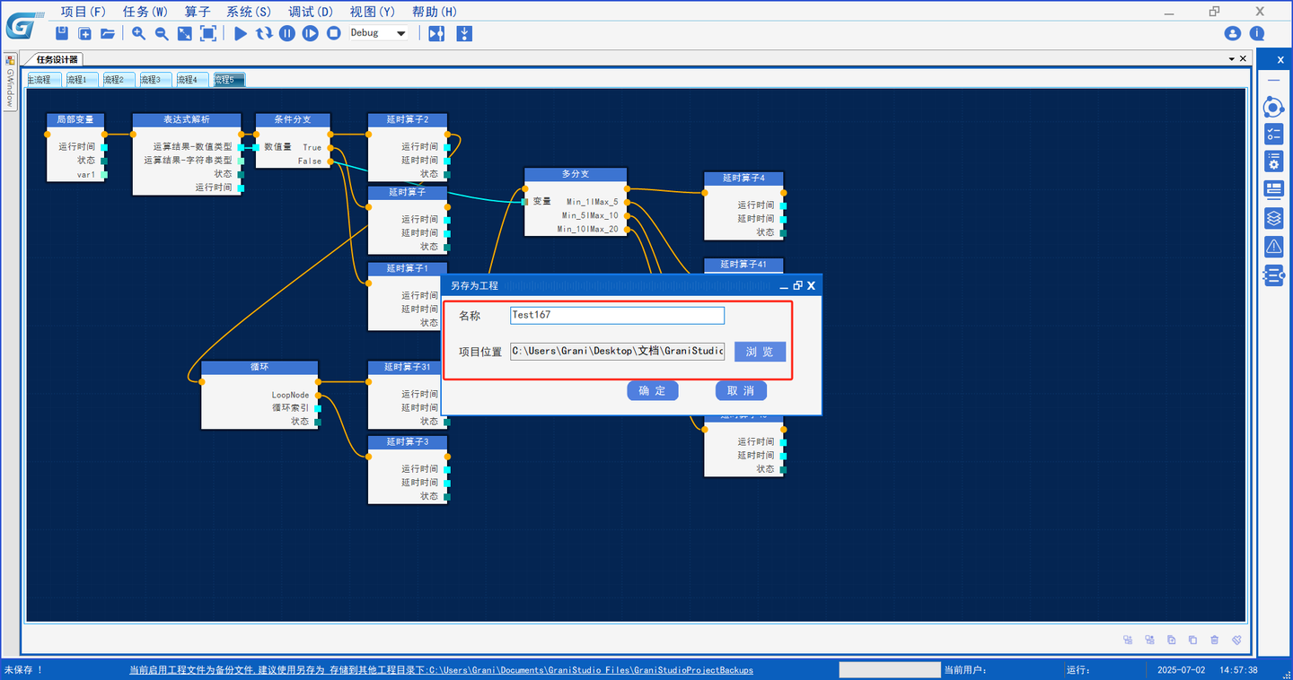

因为备份工程为5分钟备份一次,只保留一份备份文件,建议从备份文件夹中另存为出。
输入工程名称并选择另存为路径。
另存为完毕后 将自动启用另存为工程文件。
