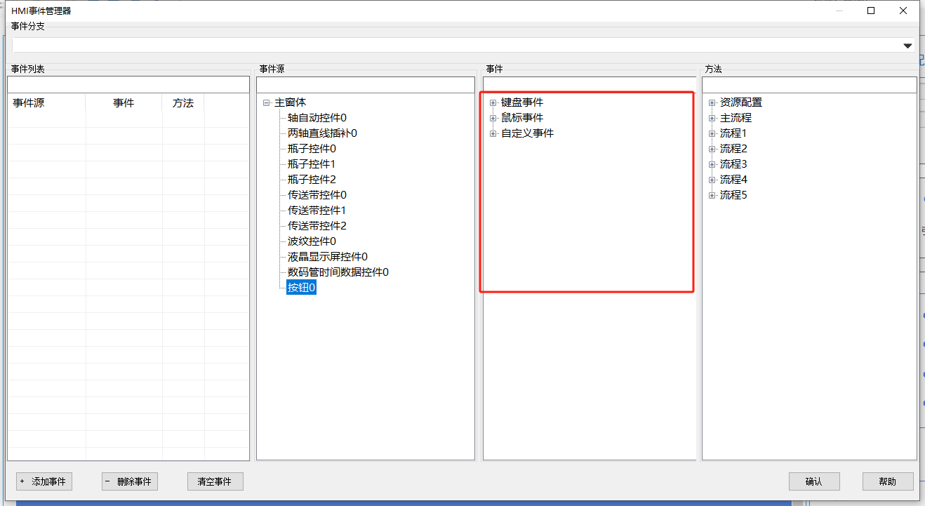

GraniStudio平台HMI设计器中控件默认提供事件两种事件。
自带事件有:键盘事件,鼠标事件。
键盘事件和鼠标事件是每个控件默认提供。

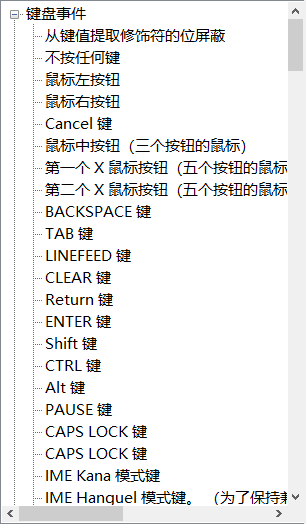

1.键盘事件
键盘事件以提供基本键盘所有按键事件。

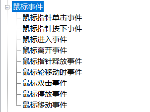

2.鼠标事件
鼠标事件支持常用的鼠标事件 如:单击、按下、进入、离开、释放、轮移动、双击、停放、移动 鼠标事件。

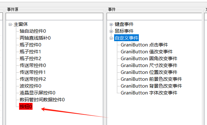

自定义事件:根据控件开发过程中所定义的事件。
根据不同控件提供不同自定义事件。
单击事件源列表控件,选择自定义事件即可显示对应控件支持事件。
