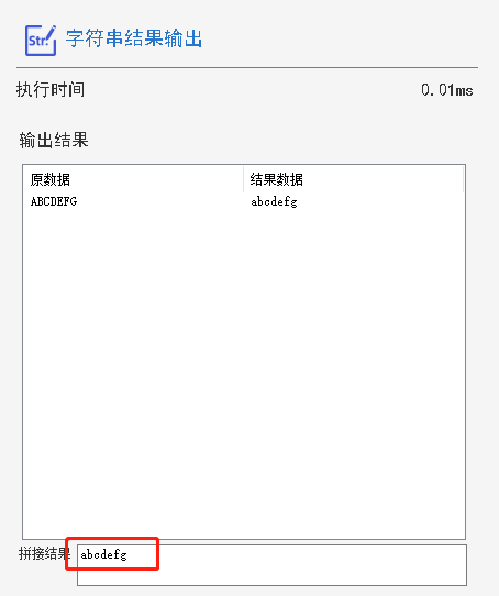

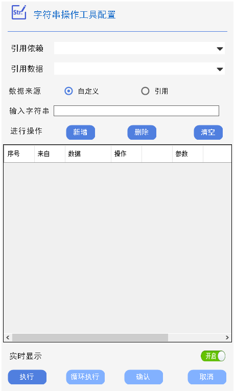

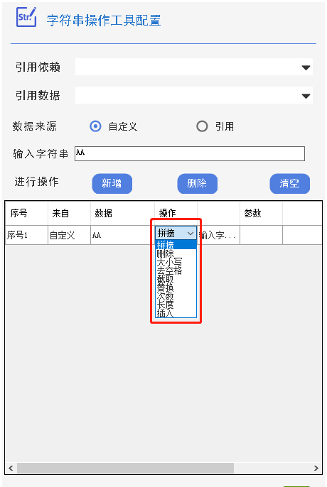

GraniStudio平台处理字符串方式是提供字符串操作工具,算子位于主任务设计器通用工具中。
字符串操作工具支持对字符串进行拼接、删除、大小写、去空格、截取、替换、次数、长度、插入共9种处理方式:

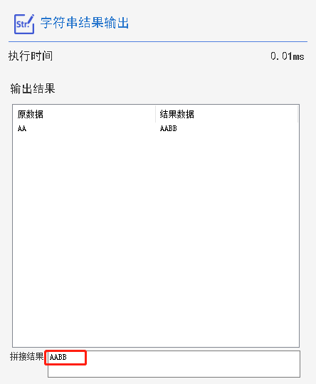

1.拼接:将字符串1“AA”、字符串2“BB”进行拼接,AA+BB,结果为“AABB”。
2.删除:能够将字符串内容进行删除。
3.大小写:将字符串中的英文字符转换为大写或者小写。

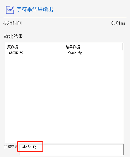

4.去空格:能够去除字符串中存在的空格。
5.截取:能够将字符串中部分内容进行截取。
6.替换:替换字符串存在的字符。

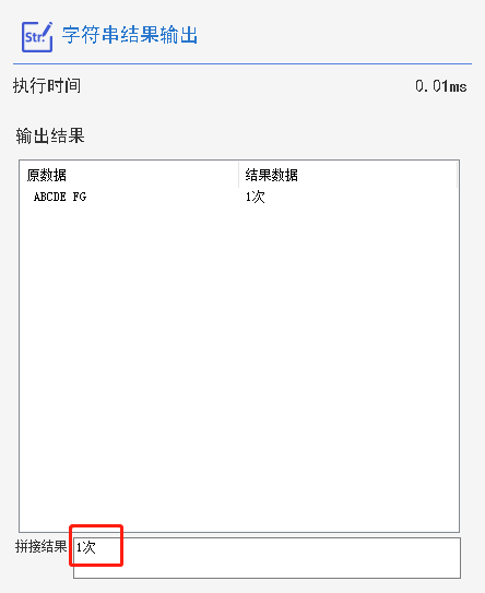

7.次数:实现字符串查找功能,返回出现次数。

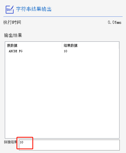

8.长度:输出字符串长度
9.插入:指定字符串位置插入字符串功能
