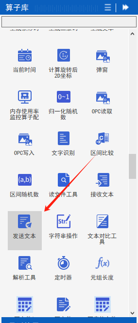

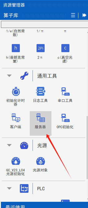

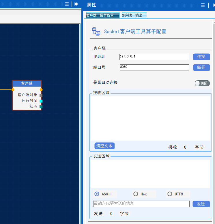

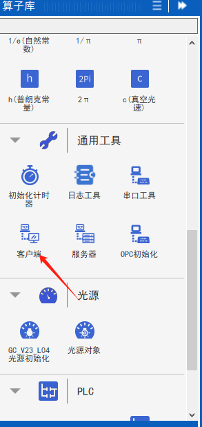

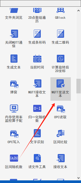

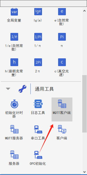

GraniStudio平台支持 TCP服务器,TCP客户端,串口通信,MQTT服务器,MQTT客户端,关闭TCP,关闭MQTT,并且提供上述算子的发送文本,接收文本通信工具。
TCP通信协议

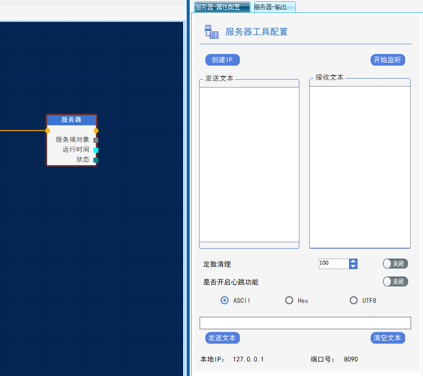

TCP服务器在资源管理器中通用工具类别
TCP服务器
TCP客户端在资源管理器中通用工具类别
TCP客户端

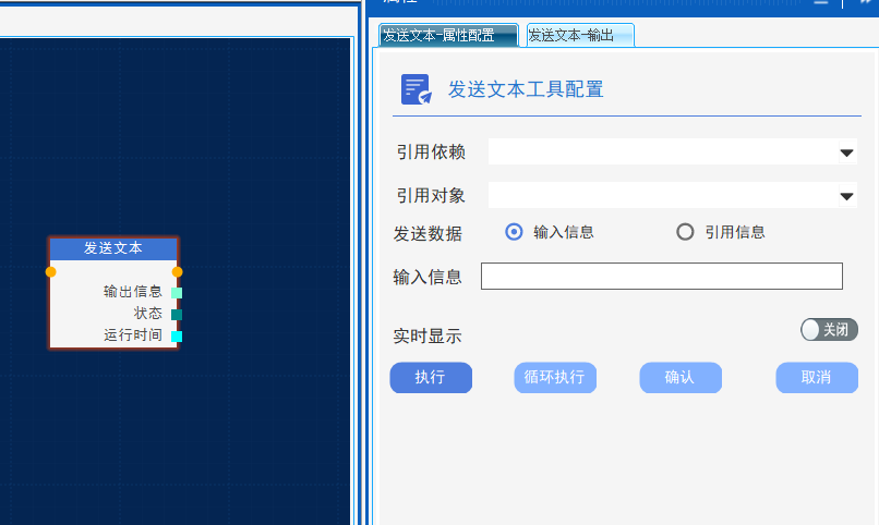

TCP发送文本在主任务设计器中通用工具类别
TCP发送文本

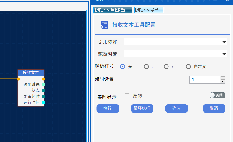

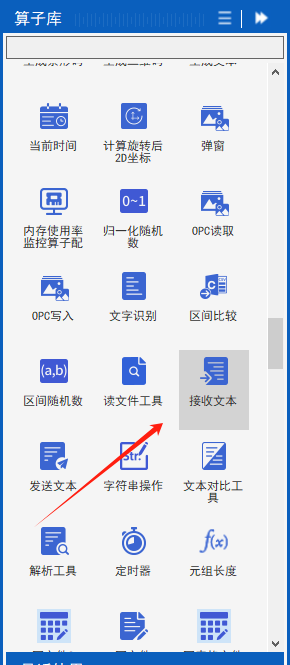

TCP接收文本在主任务设计器中通用工具类别
TCP接收文本

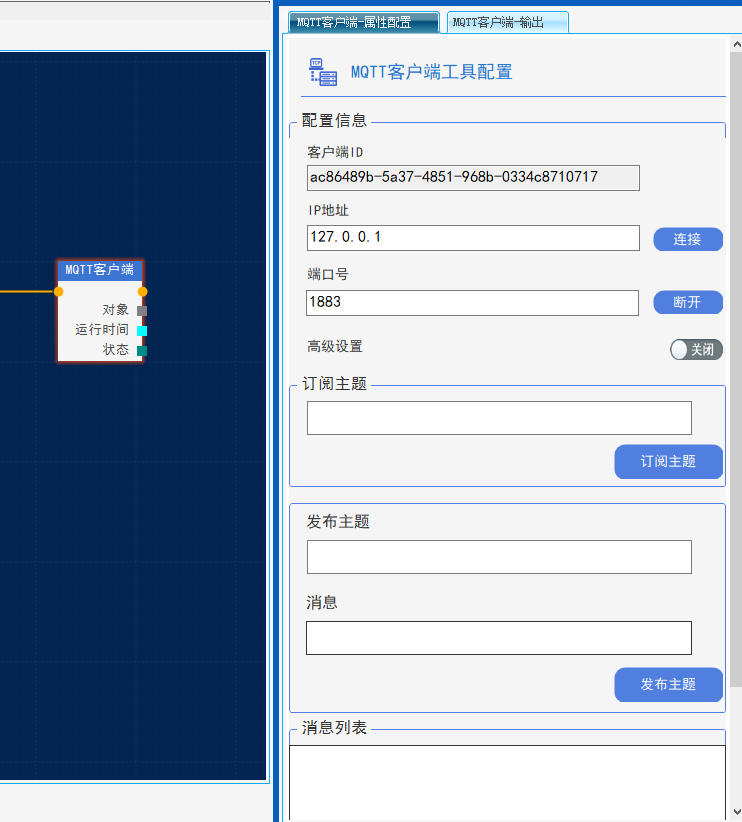

MQTT通信协议

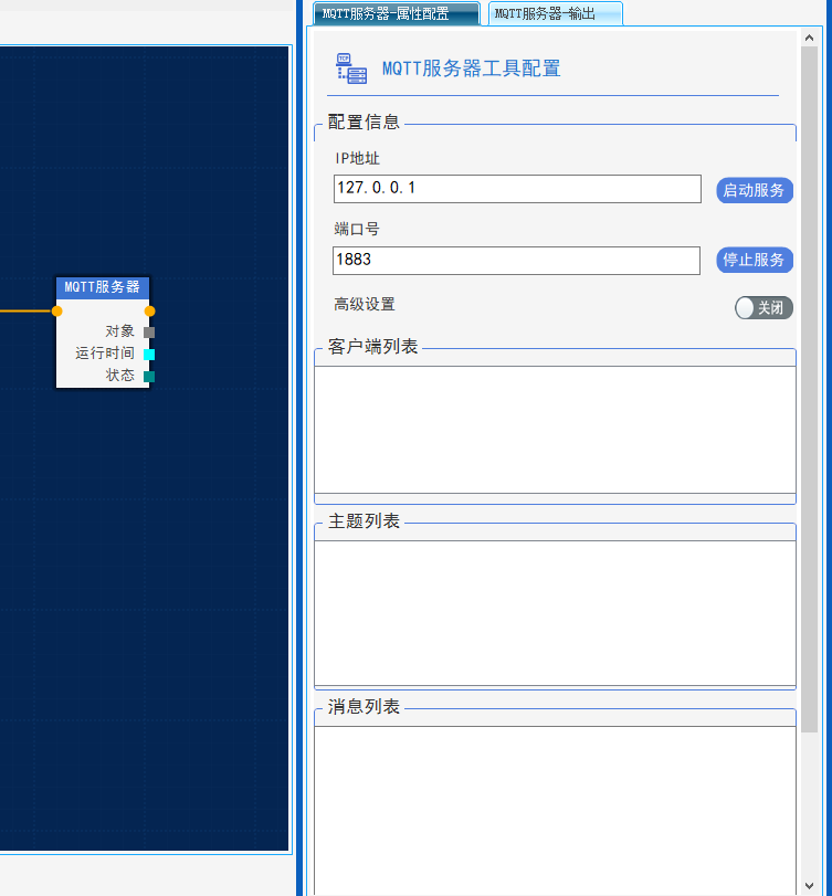

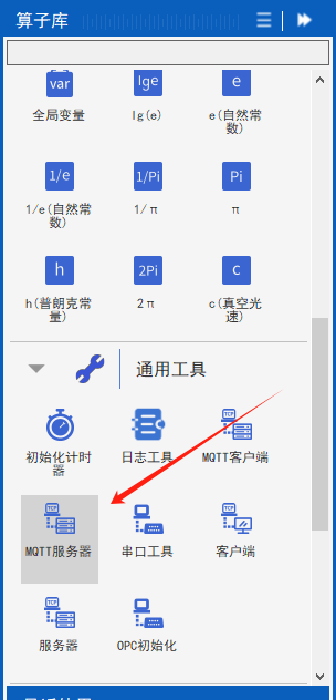

MQTT服务器在资源管理器中通用工具类别
MQTT服务器
MQTT客户端在资源管理器中通用工具类别
MQTT客户端

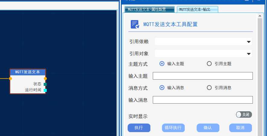

MQTT发送文本在主任务设计器中通用工具类别
MQTT发送文本

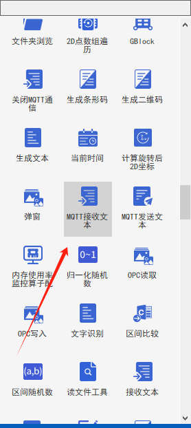

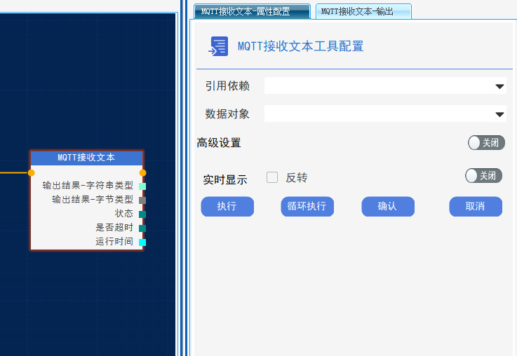

MQTT接收文本在主任务设计器中通用工具类别
TCP接收文本

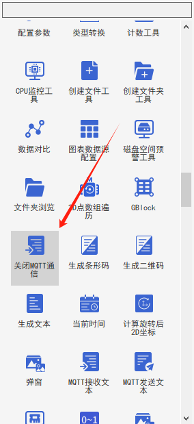

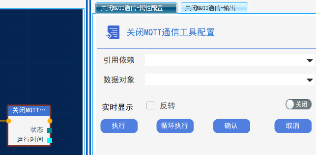

MQTT关闭在主任务设计器中通用工具类别
关闭MQTT
TCP通信采用一对一模式,一个服务器对应一个客户端模式,暂不支持一个服务器对应多个客户端。
MQTT支持一对多模式,一个服务器可同时支持多个客户端连接。
