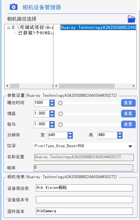

GraniStudio平台当前已支持Basler宝视纳、宝盟、海康威视、大华、迈德威视、大恒等多种主流市面常用2D千兆、万兆相机使用,除2D相机外,平台还提供LMI和深视3D相机的支持使用,已纳入规划的3D相机品牌包含有SICK、基恩士及 海康等。

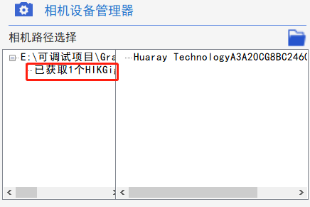

在GraniStudio平台 2D 相机的使用通过资源管理器相机工具里的相机资源管理器实现与相机连接。
相机资源管理器支持对上述品牌相机同时使用,用户无需担心兼容性问题,仅需在算子中依次配置使用相机路径(可通过GraniStudio平台官网查看如何此功能),这些路径便会自动添加到相机列表内。列表内的子项对应具体的相机设备,就像一个有序的 “设备库”,用户可以对每台相机进行单独初始化参数设置。
在参数设置区域,平台提供了丰富选项,可对相机的曝光时间、增益、伽马、分辨率、位深、帧率等参数进行配置。
配置完成后执行,相机资源管理器会输出标准化的相机资源,相机资源供主任务设计器相机工具内的图像采集、关闭相机算子使用,通过这两个算子实现相机控制。
