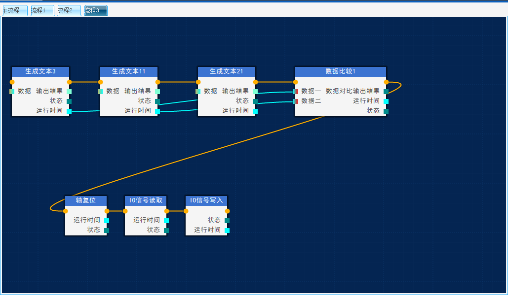

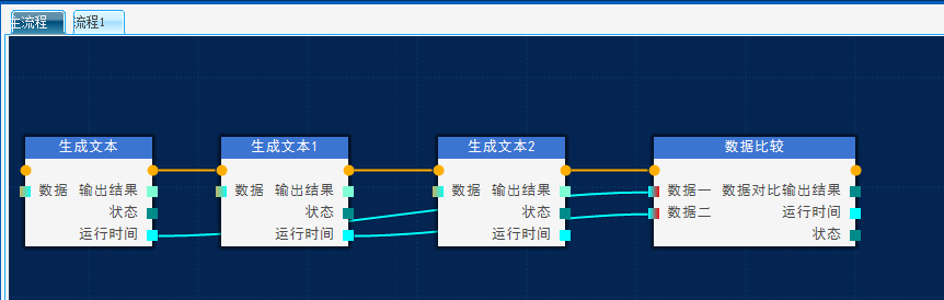

GraniStudio平台工程文件支持跨平台使用,并且支持多种快捷操作,来协助共同办公。
平台可以使用以下几种方式来共享并模块化开发任务,将模块化的任务持久化到本地,生成的文件可以方便的迁移到其他工程或项目中。
方式1:

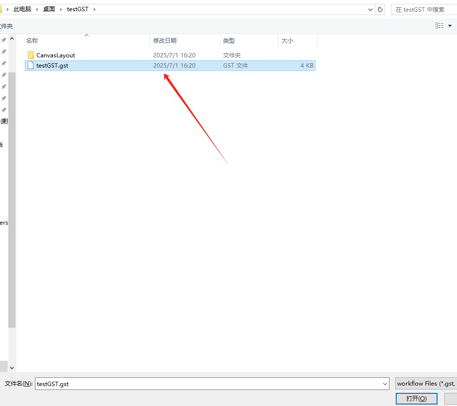

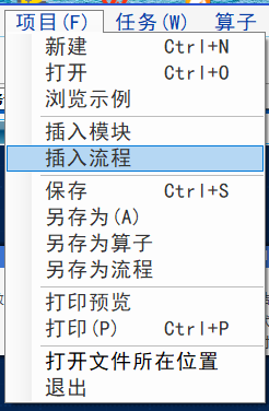

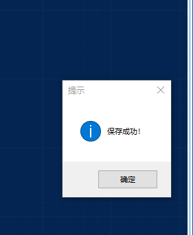

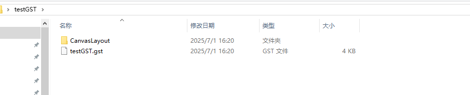

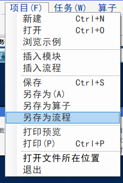

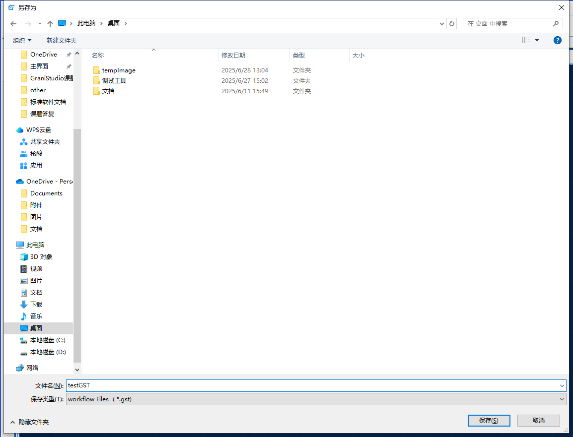

  1. 主界面 “项目-->另存为流程”,即可将当前选择流程导出为GST文件,然后将生成文件在另外机器使用 “项目-->插入流程” 功能将该流程导入工程。
将当前流程导出为GST格式文件
另存为流程
选择保存路径
使用插入流程导入GST文件

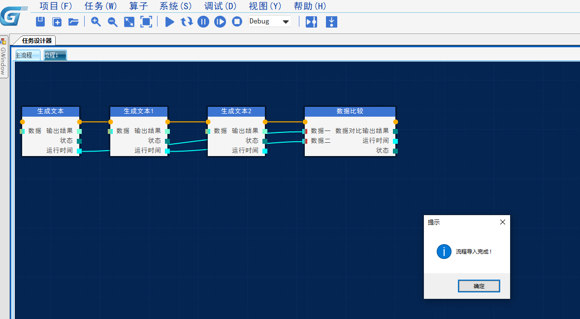

点击打开GST文件即可
导入成功
方式2:

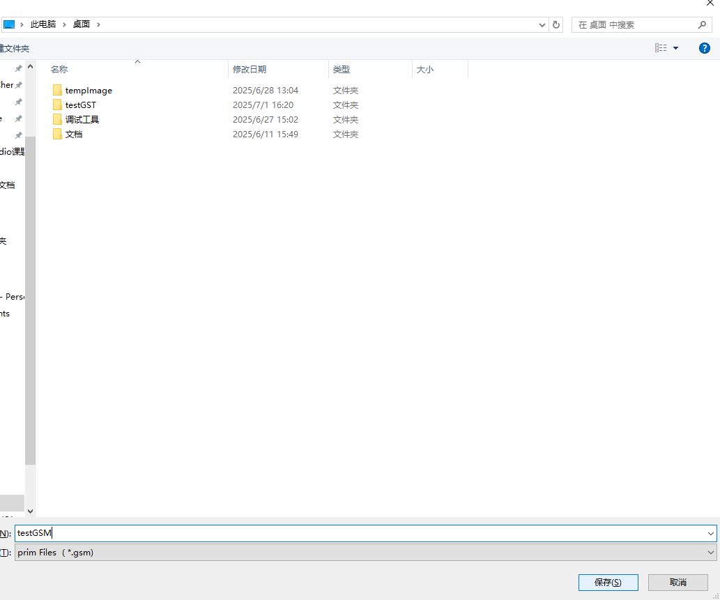

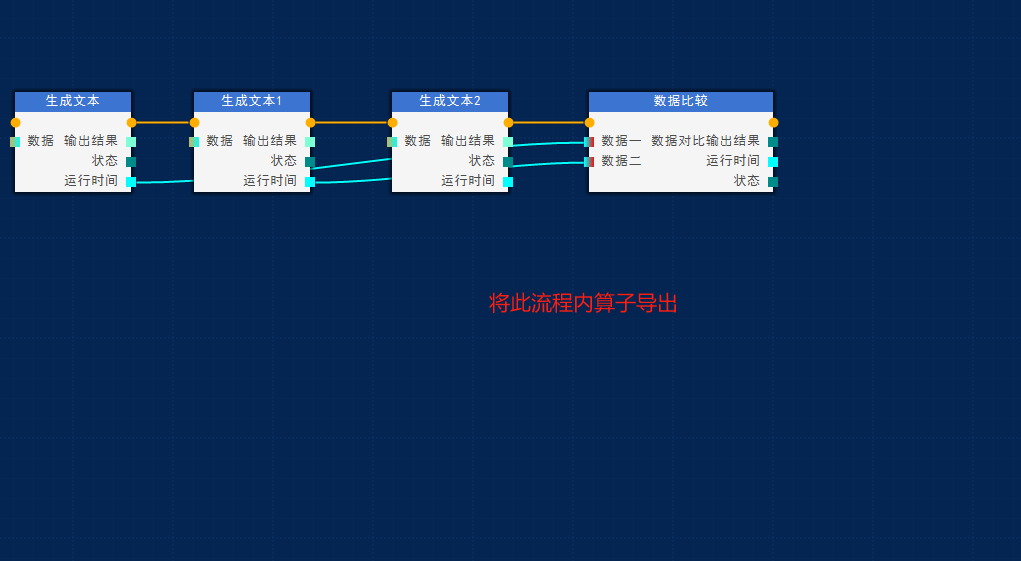

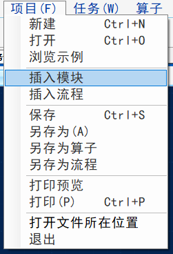

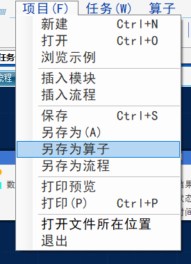

  1. 主界面 “项目-->另存为算子”,即可将当前选择流程导出为GSM文件,然后将生成文件在另外机器使用 “项目-->插入模块” 功能将该流程导入追加到当前工程选择流程中。
使用另存为算子 将流程内算子导出
另存为GSM文件

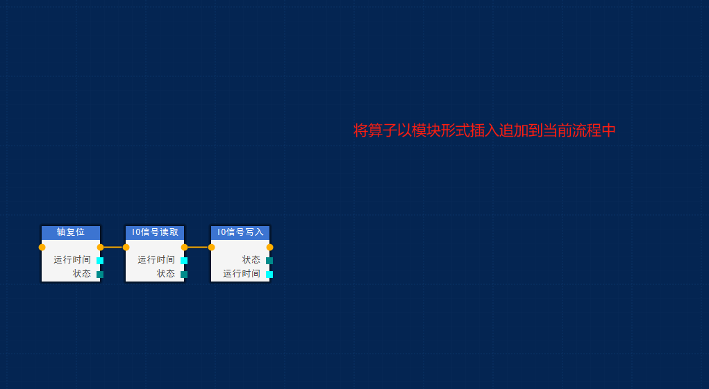

插入模块方式到当前流程中

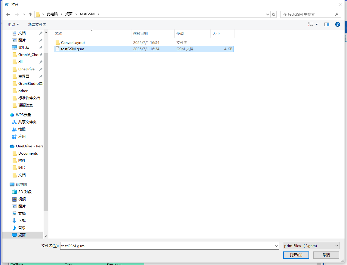

插入模块
选择插入模块GSM文件
插入模块成功
方式3:

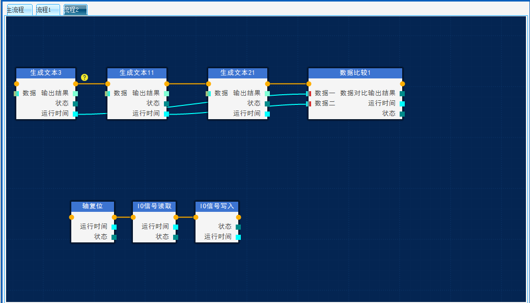

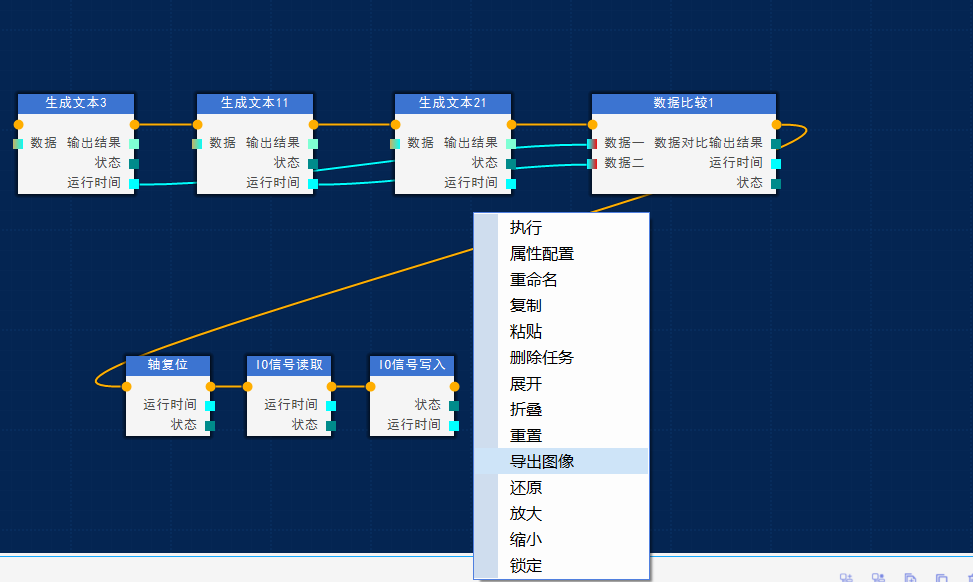

  1. 主任务设计器右键导出图像,将当前选择流程导出为图片形式,然后使用拖拽图片到画布设计器中即可在当前工程中创建流程并加载。
将当前流程导出为图像
存储图像成功

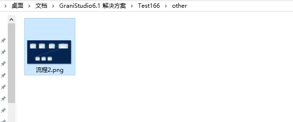

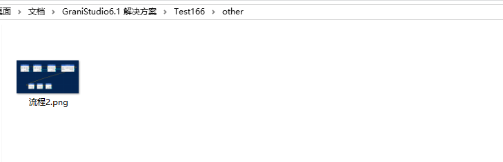

默认图像路径:当前工程文件下 other文件夹下,对应流程名称,图像格式为PNG格式。
鼠标左键拖拽此图像到设计器区域内
松开鼠标将自动识别PNG文件,并创建流程,显示模块。
