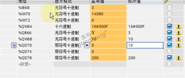

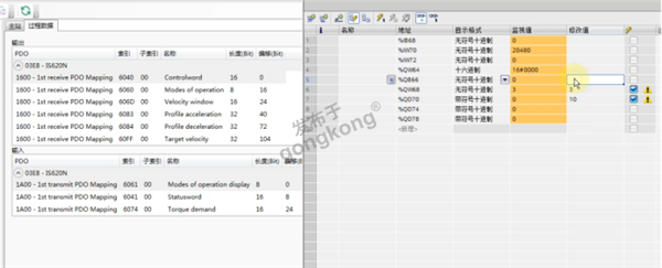

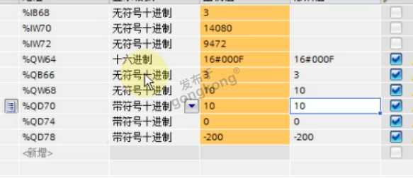

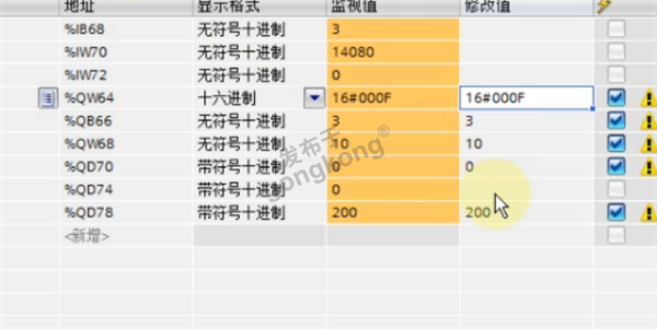

伺服控制模式的位置控制模式”解析
汇川伺服系统支持位置、速度、转矩三种基础控制模式,通过EtherCATProfinet网关可灵活切换:
位置控制模式(精准导航)
适用场景:物料分拣机械臂的定点抓取
参数设置:
通过Profinet发送目标脉冲数(如10000脉冲对应10cm位移)
设定加减速曲线(S型曲线可减少机械冲击,类似汽车平稳起步)
关键参数:电子齿轮比(需与机械减速机比率匹配)
