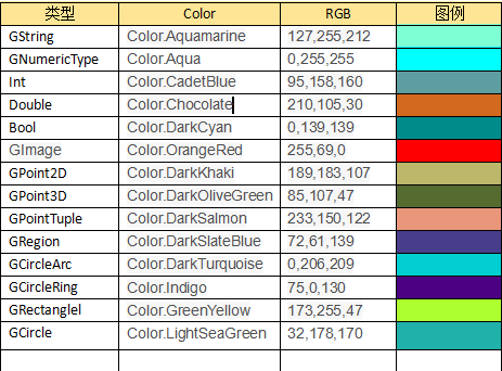

GraniStudio零代码平台画布显示模块接口不同颜色分别表示什么? 点击:96 | 回复:2
格拉尼
  • 帖子:14帖 | 0回
  • 年度积分:84
  • 历史总积分:84
  • 注册:2025年6月25日
发表于:2025-07-10 11:38:44
GraniStudio 6.0 平台 默认为每个算子提供逻辑接口(输入/输出),逻辑接口显示为:黄色圆形,其他接口名称显示为方形,接口颜色根算子预定义输入输出类型,来决定接口颜色。
如下图:
