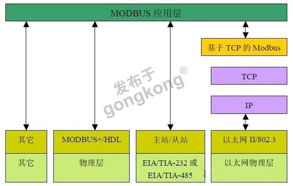

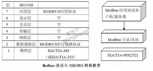

RS485接口传输的数据通常采用MODBUS协议,而RS232设备使用文本(ASCII)传输协议。主要区别在于Modbus阐明了协议类型,而RS485定义了协议的信号电平
Modbus广泛应用在工业自动化中,当然也在IIOT物联网大量使用。最主要的优点是:简单(配置及使用等)和开放(任何人免费使用)。所以,它依然是我们的优先选择对象。

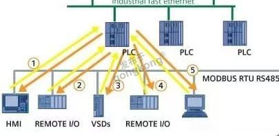

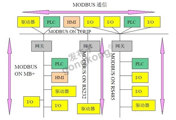

下图是一个典型的Modbus通信网络图,几乎把工业应用所有重要的设备都织在一张网上,例如:PLC、HMI、IO、驱动器等等
基本上,RS485就是和Modbus协议一起使用,所以在我们通信协议介绍的最开始有了以下讨论:
别再说RS232、RS485是通讯协议了!
到了这里,我们基本了解到他们之间的紧密关系了吧。

物理层和协议层
