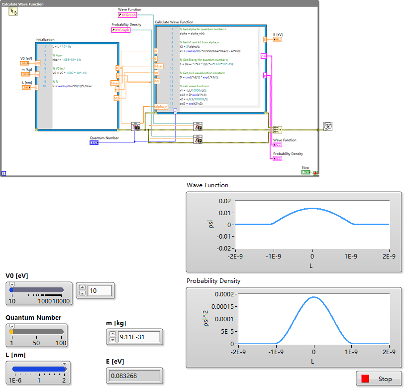

基于LabVIEWMathScript RT Module,利用 MathScript Node 求解描述粒子在有限势阱中运动的薛定谔方程,呈现粒子波函数与概率密度分布。
功能介绍
  1. 理论基础:围绕量子力学有限势阱(有限方势阱)概念,粒子能量 E 小于势垒 \(V_0\) 时,因量子隧穿效应,有非零概率出现在势阱外。
  2. 功能实现
    • 初始化模块:完成长度 L(单位转换为米)、约化普朗克常数 \(\hbar\)、势阱能量 \(V_0\)(单位转换为焦耳)、参数 R 等计算与赋值。
    • 波函数计算模块:通过调用自定义函数 alpha_n.vi 获取 \(\alpha\),进而计算波数 \(k_1\)\(k_2\),能量 E,波函数常数 D,最终得到不同区间(势阱内、外)的波函数 \(\psi_1\)\(\psi_2\) ,以及概率密度(波函数平方)。
    • 结果呈现:以 XY Graph 分别显示波函数(Wave      Function)和概率密度(Probability Density)曲线。
应用场景
适用于量子力学教学演示,辅助理解有限势阱模型中粒子量子行为;也可用于基础量子物理研究,初步探究粒子在受限势场下的运动特性,如验证量子隧穿现象等。
使用范围
需安装LabVIEW MathScript RT Module 环境,面向具备量子力学基础、熟悉LabVIEW 编程的工程师、科研人员及教学人员,用于理论验证与基础模拟分析。
注意事项
  1. 输入参数需合理:\(V_0\)、量子数(Quantum     Number)、粒子质量 m、长度 L 等参数要符合物理实际,否则可能导致计算异常或无意义结果。
  2. 函数依赖:alpha_n.vi 需正确存在且功能正常,否则波函数计算模块无法获取关键参数 \(\alpha\) ,影响整体功能。
  3. 单位一致性:初始化中注意单位转换(如 \(V_0\)  eV  J L  nm  m ),保证计算过程量纲统一。
