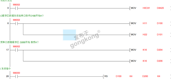

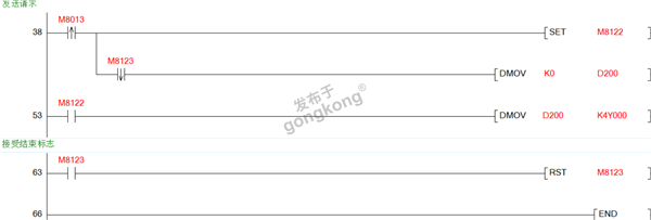

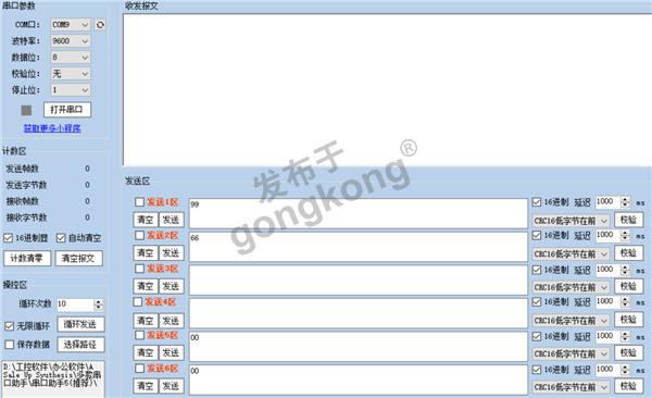

分享一个带注释fx3u-485BD与串口助手测试程序测试程序  大咖忽略  适合新手动手玩玩。
