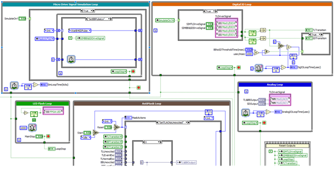

针对半导体薄膜材料电阻率高精度测试需求,以 LabVIEW平台为核心,集成 NIKeithley 等硬件,构建自动化测试系统。系统采用四探针双电测组合法,通过二维扫描平台、压力反馈模块与电信号通路的协同设计,实现小尺寸薄膜样品的批量化测试,解决传统设备自动化程度低、修正复杂等问题,适用于光伏薄膜、传感器材料等领域的高通量表征。

  • 设备控制层LabVIEW 通过 VISA 接口与 NI sbRIO 通信,利用运动控制函数库(如 NI-Motion)驱动步进电机,实现 X-Y 轴二维扫描与 Z 轴探针升降;通过 SCPI 指令集控制 Keithley 2400 输出电流并采集电压。
  • 数据处理层:采用 LabVIEW 数据流编程模型,实时处理压力传感器信号(滤波、零点校准);利用 MathScript 节点调用 MATLAB 算法,实现四探针双电测组合法的电阻率计算,自动完成厚度修正与三种模式数据平均化。
  • 人机交互层:前面板集成参数设置(电流、阵列行列数)、实时数据显示(电压、压力、方阻)与报表生成功能,支持测试结果 Excel 导出与趋势图绘制。

  • 模块化开发:将运动控制、电信号采集、算法计算封装为独立子 VI,便于调试与复用,如四探针接线模式切换模块可直接应用于不同测试场景。
  • 实时性保障:基于 NI 实时系统,任务调度周期可控(最小 1ms),确保探针接触压力的实时反馈与电流电压的同步采集,避免传统 Arduino 方案的时序误差。

问题与解决
  • 信号噪声干扰
    问题Keithley 2400 采集的微伏级电压信号易受电机驱动噪声影响。
    解决:在电信号通路中增加双层屏蔽电缆,并用 NI 9263 模拟输出模块生成低纹波电流源;LabVIEW 程序中加入卡尔曼滤波算法,对电压数据实时去噪,信噪比提升 15dB
  • 探针接触力控制
    问题:不同薄膜样品(如脆性氧化物)对接触压力敏感,过压易损坏样品。
    解决:在 LabVIEW 中设计压力闭环控制模块,当 Honeywell 传感器反馈压力超过阈值(如 1N)时,自动触发 Z 轴电机停机,并生成报警日志;通过 PID 算法调节探针下降速度,实现 0.1N 的压力控制精度。
  • 批量测试效率优化
    问题160 点样品阵列测试时,传统逐点扫描耗时约 30 分钟。
    解决:利用 LabVIEW 的并行循环架构,将 “运动定位 - 压力检测 - 电信号采集” 流程优化为流水线作业,同时启用 NI sbRIO  FPGA 加速功能,将单点测试时间从 11 秒缩短至 6 秒,整体效率提升 45%
