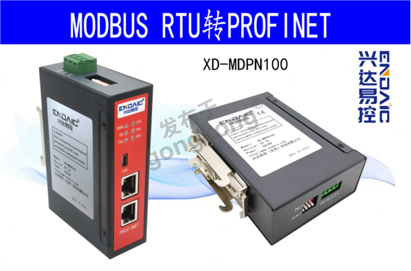

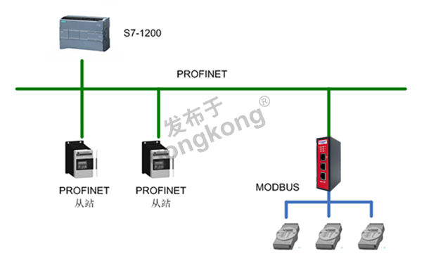

奥豪斯电子天平配备485接口,默认采用Modbus RTU协议传输数据,其特点是简单、可靠,适合点对点通信。而现代工业控制系统普遍采用Profinet协议,它以千兆以太网为物理层,支持多设备并行通信和毫秒级实时响应。两者如同使用不同语言的专家,若直接对接必然导致“沟通障碍”。此时,XD-MDPN100/200系列网关的作用凸显——它能将Modbus RTU的串行信号“解码”为Profinet的以太网数据包,类似将方言实时翻译成标准普通话。

实际部署中,首先需确保物理层可靠连接:将电子天平的485接口通过屏蔽电缆接入网关的Modbus端,网关的Profinet端则通过网线接入PLC所在的以太网交换机。值得注意的是,奥豪斯天平内置电磁力平衡传感器(MFR),其称量数据包含克、千克等多种单位,因此需在网关中预先定义数据寄存器的地址范围,确保PLC能正确解析重量值。

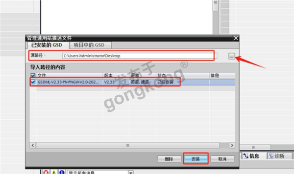

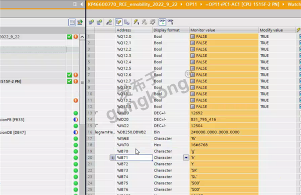

PLC编程软件(如西门子博图)中,操作流程分为三步:
网络拓扑构建:导入Modbus RTUProfinet网关的GSD文件(设备描述文件),将Modbus RTUProfinet网关作为独立节点添加到Profinet网络拓扑中;

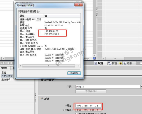

地址映射:为Modbus RTUProfinet网关分配与PLC同网段的IP地址,同时设置Modbus从站地址与电子天平保持一致,避免“地址冲突导致数据丢失”;

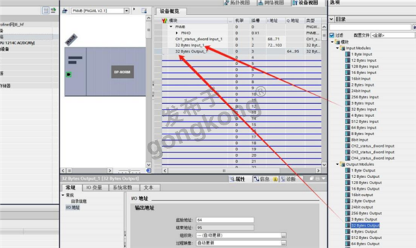

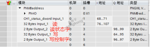

数据长度定义:根据天平输出参数(如重量值、单位代码、稳定状态位)的总字节数,在Modbus RTUProfinet网关配置中预留足够的读写缓冲区。例如,若天平传输6个数据项,建议配置8字节长度以留出冗余空间。
