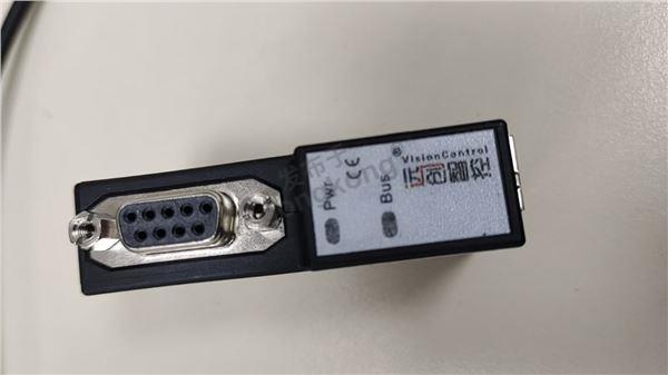

以太网模块:远创智控的PPI-ETH-YC02PLUS以太网模块。该模块具有高性能磁耦隔离和大容量TVS管对电源瞬时脉冲的抑制功能,确保在复杂电磁环境下稳定运行。它能将S7200PLCPPI协议转换为以太网协议,实现与上位机的高速通信。

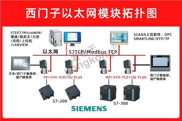

(二)网络拓扑搭建
各能源生产站点的S7200PLC通过PPI-ETH-YC02PLUS以太网模块连接到本地交换机,再通过光纤或无线通信链路将各站点的交换机连接至企业数据中心的核心交换机。杰控上位机则连接在核心交换机上,实现对所有站点PLC数据的集中采集与管理。这样的网络拓扑结构具有良好的扩展性和可靠性,便于后续新增站点或设备的接入。

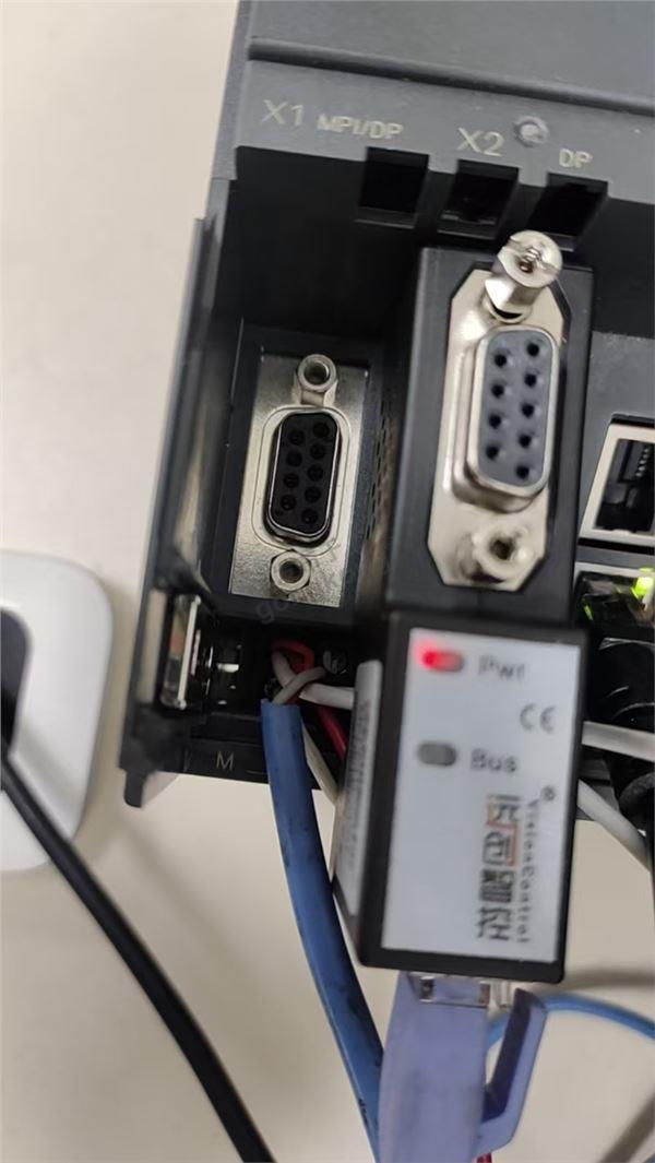

首先,使用网线将PPI-ETH-YC02PLUS模块的以太网口与本地交换机连接,确保模块供电正常。模块上的指示灯会显示其工作状态,如长亮表示模块处于搜索PLC状态,成功连接到PLC后指示灯会1秒闪烁1次。
