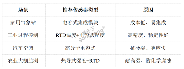

        五、典型应用场景
温湿度传感器应用场景
