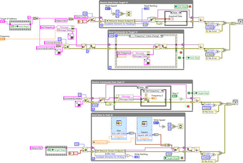

LabVIEW 的网络流技术实现主机 VIHost VI)与客户端 VIClientVI)间的双向数据交互,包含命令发送与波形数据传输,支持跨设备、跨进程的实时通信,满足分布式系统中数据交互与控制需求。
主机 VI逻辑
  1. 端点创建:创建两类网络流端点
    • 命令流:含 /command/writer(向客户端发命令)和 /command/reader(接收客户端反馈,示例未重点体现),用于控制客户端 VI 执行(如设置频率指令)。
    • 数据流:含 /data/writer(接收客户端波形数据)和 /data/reader(向客户端发数据,示例未重点体现),用于获取客户端生成的波形数据。
  2. 命令发送:通过命令流 writer 端点,将 “Set Frequency” 等命令(含参数)打包为簇(字符串 + 变体)发送,Flush     Stream 确保数据快速投递。
  3. 数据接收:从数据流 reader 端点读取客户端发来的波形数组,利用 Available Elements for Reading 等属性监测数据传输状态,处理可能的超时、端点销毁等错误(如 -314220 可忽略)。
客户端逻辑
  1. 端点创建:对应主机,创建 /command/reader(接收主机命令)和 /data/writer(向主机发波形数据)端点。
  2. 命令接收与响应:从命令流 reader 端点解析主机指令(如 “Set Frequency” ),更新本地参数(如频率值),控制波形生成逻辑。
  3. 数据发送:生成正弦波(Sine)、方波(Square)等波形数据,通过数据流 writer 端点发送给主机,利用 Available Elements for Writing 等属性监测写缓冲区状态,处理传输错误(同主机端错误逻辑)。
