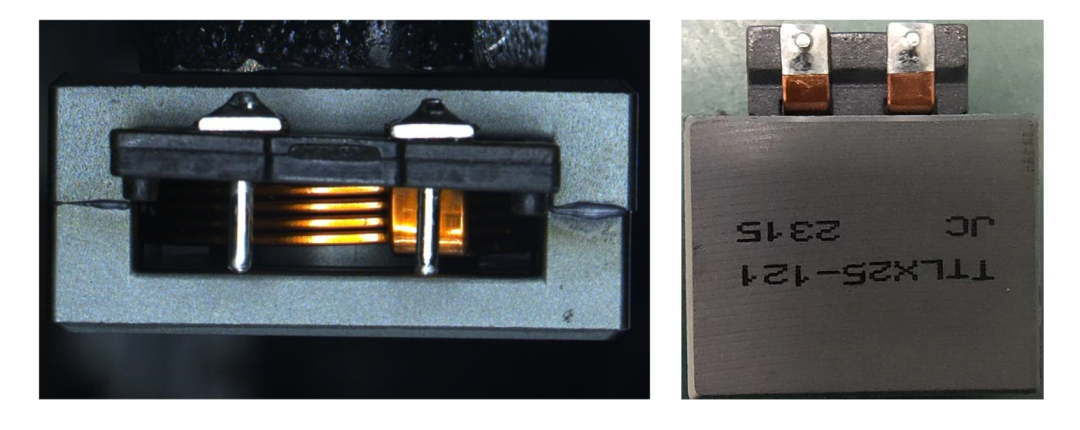

市场应用背景
保障优化器系列产品可靠运行,需对其复杂结构和微小特征进行全面、快速检测。AI视觉外观检测方案可高效覆盖多类不良外观,精准识别细微缺陷,有效提升产线直通率,降低品质风险。
▲ 优化器物料图

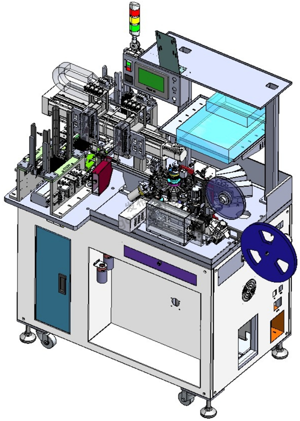

AI视觉外观检测方案集成高精度影像识别与自动化技术,搭载于MG系列全自动测包机。通过外观检测软件处理图像,运用设定的灰度值、面积、相似度及边缘检测(卡尺)等多维检测工具,精准判定产品外观合规性。全新升级的优化器测包机AOI系统,为客户提供高效、稳定、零漏检的检测保障。
▲ 测包机 ▲

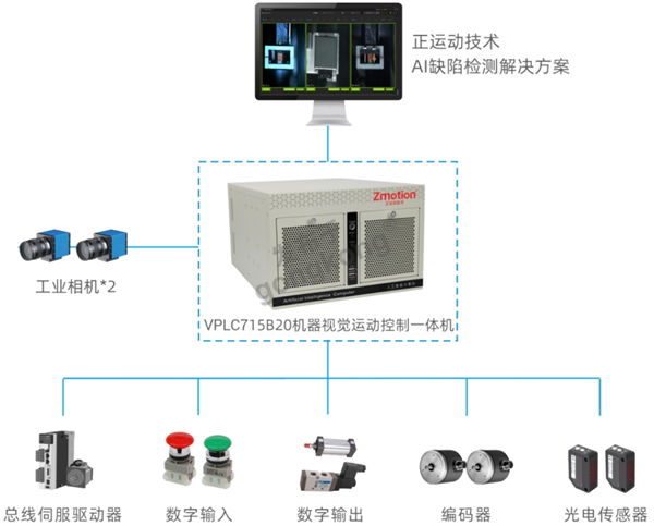

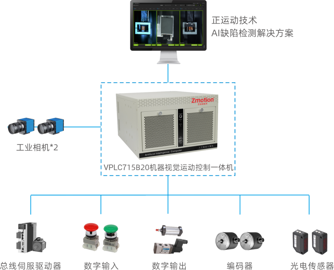

 系统组成模块
AI视觉外观检测系统由五大核心模块协同工作,构成完整的智能检测闭环:
1
图像采集模块集成工业相机、镜头及光源等工业级成像组件,精准捕捉产品表面图像数据;
2
AI图像处理平台:基于深度学习算法对采集图像进行实时处理与分析,高效执行缺陷识别(如划痕、裂纹、污渍、孔洞)与尺寸/形状高精度测量任务;
3
模型训练模块:提供从数据标注、模型训练到部署验证的全流程工具,支持用户独立完成定制化检测模型的构建;
4
结果输出模块:实时呈现可视化检测结果,并可与生产控制系统进行交互;
5
系统运维管理模块:监控系统运行状态,提供参数配置、故障诊断等功能。

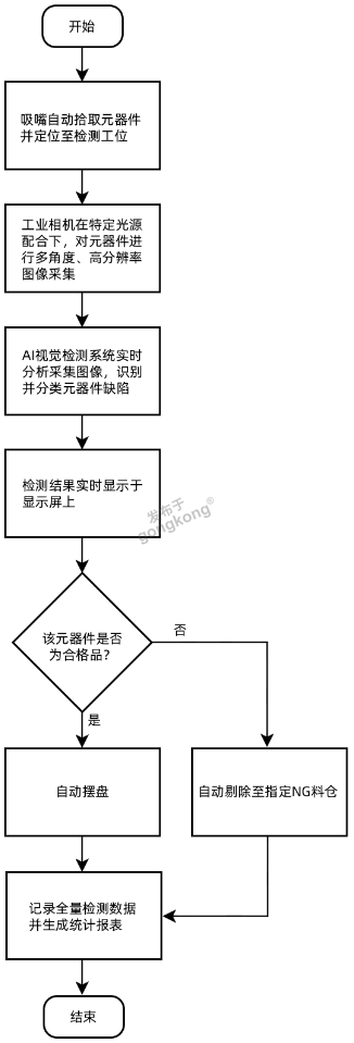

 AI视觉检测工艺实现

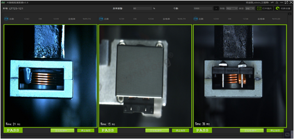

系统配备高分辨率工业相机和专用光源,能够捕捉被动元器件的高清图像。系统接收到触发信号后,触发光源打开并通过工业相机采集图片,再对采集到的图片进行分析检测、输出检测结果。

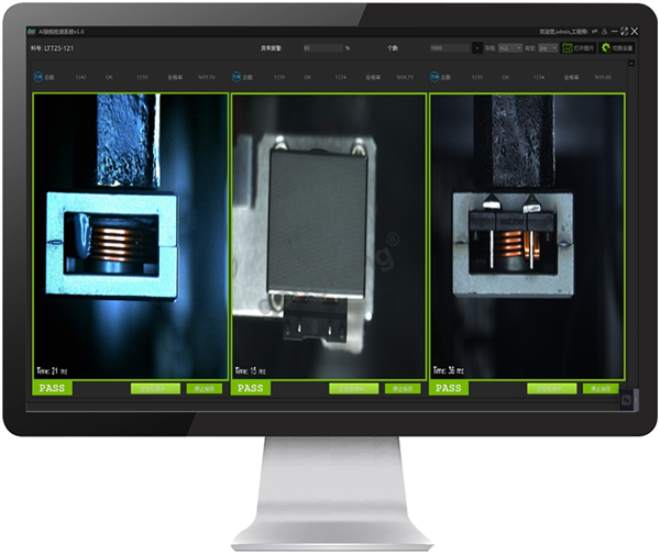

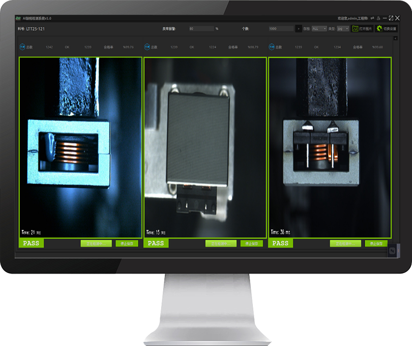

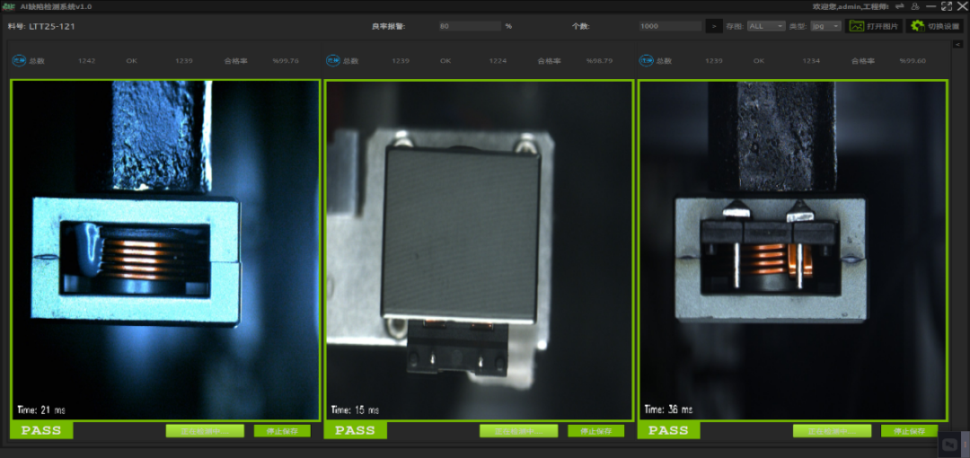

系统的界面设计简洁直观。操作人员可以通过触摸屏或鼠标键盘来修改参数、触发检测、查看结果。
 检测界面图 ▲

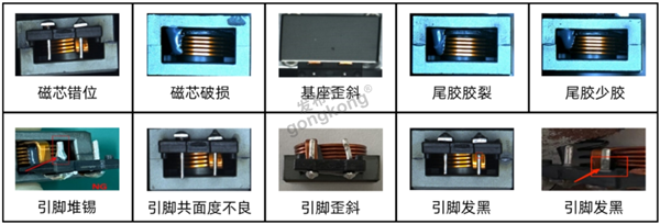

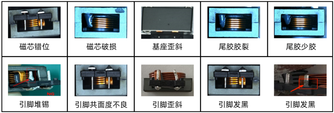

 检测案例图示

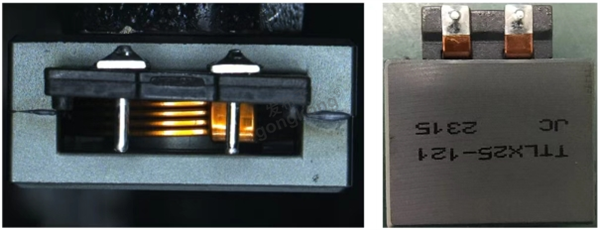

检测内容包括磁芯错位、磁芯破损、基座歪斜、尾胶胶裂、尾胶少胶、引脚堆锡、引脚共面度不良、引脚歪斜、引脚发黑等,检测图示如下所示:

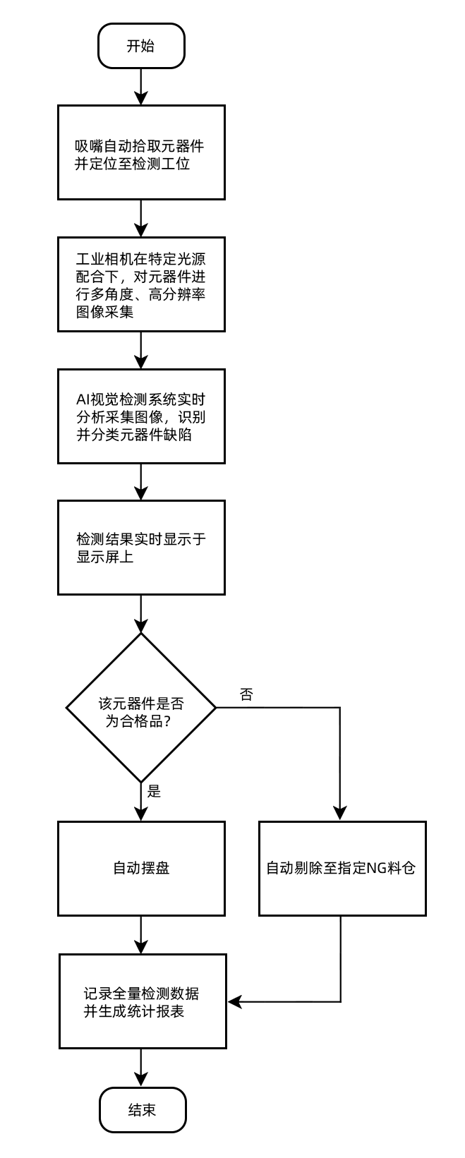

 方案操作流程

 解决方案硬件配置
