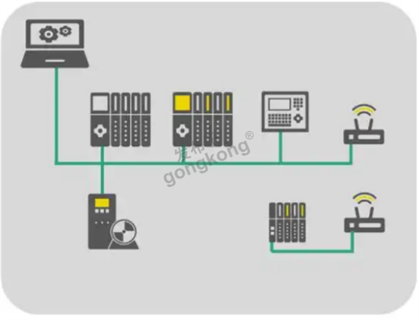

Profinet则是基于工业以太网的通信协议,融合了传统工业网络的稳定性和现代以太网的高速性、灵活性。它具有实时性强、数据传输量大、拓扑结构灵活等诸多优点,适用于对通信要求较高、设备分布较为分散且需要高速数据交互的工业场景,比如大型工厂的自动化生产线、分布式控制系统等。

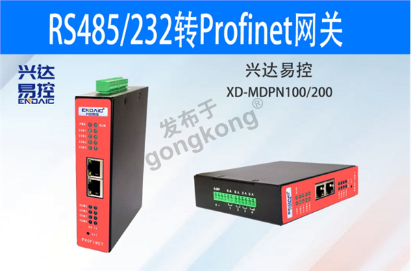

Modbus RTUProfinet网关就像是一座桥梁,一端连接着Modbus RTU设备,另一端则接入Profinet网络。对于台安S310变频器而言,该网关能够精准地解析来自Profinet网络中的控制指令,并将其转换为Modbus RTU协议能够识别的信号,传递给变频器。同时,也能将变频器反馈的状态信息、运行数据等按照Modbus RTU协议读取后,再转换为Profinet网络可传输的格式,发送到相应的设备或控制系统中。

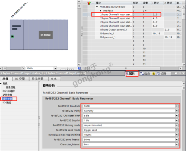

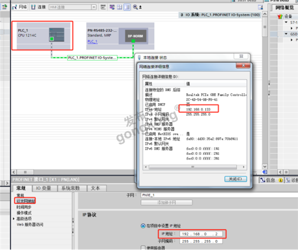

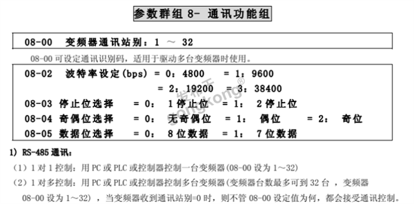

在具体的通讯过程中,网关首先需要进行正确的配置。这包括设置Modbus RTU的相关参数,如波特率、数据位、停止位、校验位等,以确保与台安S310变频器的串口通信能够稳定建立。同时,在Profinet侧,要配置好设备的IP地址、网关地址等网络参数,使其能够顺利融入整个Profinet网络架构。

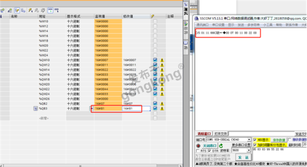

当通讯建立后,上位机或其他Profinet主站设备可以通过标准的Profinet通信协议向网关发送控制命令。
这些命令可能涉及到对台安S310变频器的启停控制、频率设定、转速调节等操作。网关接收到命令后,迅速将其转化为Modbus RTU的功能码和相应的数据格式,通过串口发送给变频器。变频器执行完相应操作后,会返回状态信息,网关再将其转换后回传给Profinet主站,从而完成一个完整的通讯闭环。
