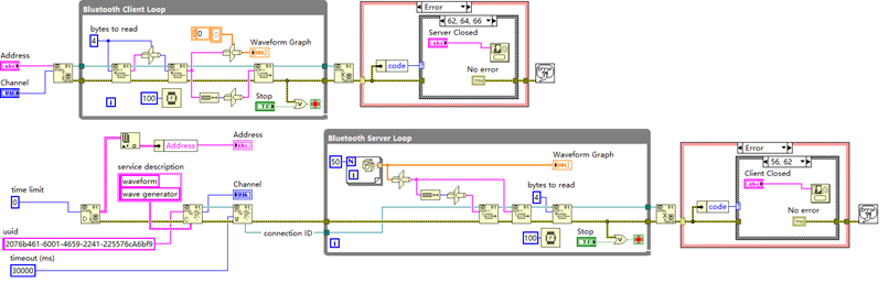

LabVIEW实现蓝牙通讯的 VI 系统,包括连接建立、数据收发及连接管理全流程。从蓝牙客户端与服务器的双向交互逻辑入手,清晰呈现地址获取、监听创建、数据同步收发机制,以及连接终止与错误处理策略。同时,围绕应用场景、功能特点展开,对比串口、TCP/IP 等通讯方式,提炼该方案在短距低功耗场景的优势,搭配兼容性、参数配置等实操注意事项,为快速理解和应用 LabVIEW 蓝牙通讯功能提供技术参考。
VI说明
(一)功能流程
  1. 蓝牙连接建立
    • 客户端(Bluetooth Client      Loop:通过 Bluetooth Open Connection 函数,依据输入的地址(Address)和通道(Channel)信息,发起与蓝牙服务器的连接请求。
    • 服务器端(Bluetooth Server      Loop:先由 Bluetooth Discover 函数(时间限制设为 0 时可获取本机地址)、Bluetooth Create Listener 函数创建监听,等待客户端连接,客户端连接后通过 Bluetooth Wait on Listener 获得连接 ID,完成连接建立流程。
  2. 数据收发
    • 服务器端发数据:借助两个 Bluetooth Write 函数,第一个指定发送数据量,第二个实际发送数据(本例为随机数数组);通过 Bluetooth Read 函数等待客户端确认,确保收发同步。
    • 客户端收数据:利用两个 Bluetooth Read 函数,第一个获取数据大小,第二个读取实际数据,Bluetooth Write 函数回发确认给服务器,维持同步,数据可在 Waveform Graph 显示。
  3. 连接终止:当用户点击 Stop 按钮或出现错误时,Bluetooth     Close Connection 函数执行,终止蓝牙连接;若因对方主动关闭连接触发错误,可按提示忽略特定错误,弹出连接关闭提示。
(二)应用范围
适用于基于LabVIEW 环境,需要通过蓝牙实现短距离、低功耗数据传输的场景,如小型智能设备(蓝牙传感器、蓝牙控制模块等)与上位机的数据交互,像蓝牙温湿度传感器向 LabVIEW 上位机传输环境数据、蓝牙控制手柄向LabVIEW 程序传输控制指令等。
(三)特点
  1. 流程清晰:将蓝牙连接建立、数据收发、连接终止流程化,通过循环结构(Client LoopServer Loop )实现持续或单次的数据交互管理,逻辑明确易理解与调试。
  2. 同步机制完善:收发数据时,通过多次读写函数配合,确保服务器与客户端数据同步,降低数据传输丢包、乱序风险。
  3. 错误处理灵活:针对连接被对方主动关闭等情况,提供错误处理指引,可自定义忽略特定错误并提示连接状态,增强程序鲁棒性。
(四)使用场景
  1. 实验室环境:快速搭建蓝牙数据采集系统,如连接蓝牙模块的实验传感器,实时采集、显示、分析数据,简化有线连接繁琐,灵活布置测试点。
  2. 小型设备调试:对具备蓝牙功能的嵌入式设备、智能硬件原型,用 LabVIEW 快速验证蓝牙通讯功能,调试数据传输协议、验证数据准确性。
  3. 教学演示:在电子信息、自动化等专业教学中,作为蓝牙通讯实践案例,帮助学生理解蓝牙连接建立、数据收发原理,直观展示程序与硬件交互过程。

(六)注意事项
  1. 蓝牙设备兼容性:确保两端蓝牙设备支持相同蓝牙协议(如经典蓝牙、BLE ),否则可能无法建立连接或出现数据传输异常,提前查阅设备手册确认协议兼容性。
  2. UUID 与服务描述:服务器端 Bluetooth Create Listener 函数需正确设置 uuid 和服务描述,参考 LabVIEW 帮助文档规范填写,否则客户端可能无法识别服务、建立连接。
  3. 连接超时设置:服务器端 Bluetooth Wait on Listener 设置了 30 秒超时(timeout     (ms) 设为 30000 ),客户端需在超时前完成连接,实际应用根据场景调整超时时间,避免因设备响应慢导致连接失败。
  4. 数据格式与大小:收发数据前明确数据格式(如本例随机数数组),合理设置 bytes to read 等参数,数据量过大可能超出蓝牙传输能力,引发传输延迟、失败,需测试验证合适的数据传输量。
  5. 错误处理拓展:默认错误处理针对连接关闭情况做了提示,实际复杂场景(如蓝牙模块硬件故障、干扰导致通讯中断等),需进一步拓展错误处理分支,记录错误日志、尝试重连等,提升程序稳定性。
