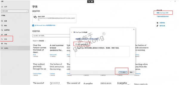

系统默认字体设置问题,需要操作系统中设置字体开启ClearType并重启电脑,如下图所示
对控件的标题或字体颜色进行设置,部分情况下也可恢复正常显示
