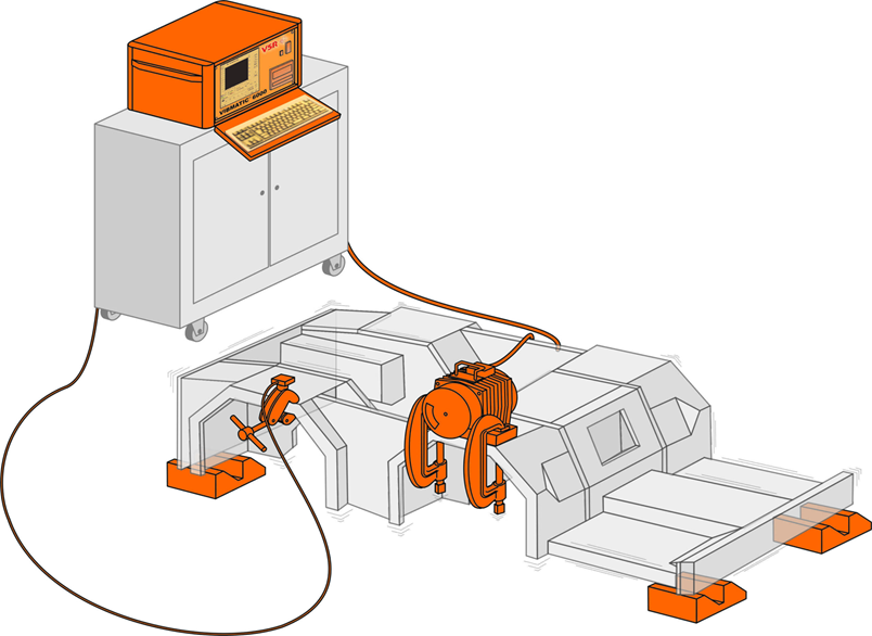

LabVIEW 开发大功率振动时效处理系统,实现工件残余应力检测与消除。聚焦工业场景中金属加工件的应力处理需求,展现 LabVIEW 在跨硬件集成、实时数据处理及复杂流程控制中的技术优势。
应用场景
针对航空航天、轨道交通、重型机械等领域中钢性焊接件、铸造件的残余应力处理需求,替代传统热时效工艺的高能耗、长周期缺陷。系统通过振动时效技术(VSR)对工件施加共振频率振动,利用动应力与残余应力的耦合作用实现应力均化与降低,提升工件疲劳寿命与加工精度。

软件功能实现
基于 LabVIEW 的图形化控制逻辑
  1. 模块化设计
    • 扫频模块
      • 振前 / 振后自动扫频,支持多点激振算法(选取工件 10 个测试点,通过 FFT 频谱分析计算平均固有频率),避免单点激振偏差。
      • 集成 Brüel & Kjær 激振器的 API 函数,动态调节输出电流(0-3A)与频率范围(50-200Hz)。
    • 时效处理模块
      • 基于 PID 控制算法实时调整激振参数,确保振动幅度稳定在设定阈值(如 ±5%)。
      • 同步采集加速度信号(USB-6366  AI 通道),通过波形图表实时显示振动曲线,支持数据缓存与离线分析。
    • 效果判定模块
      • 内置曲线观察法算法:对比振前 / 振后频谱图,自动标记共振频率、峰值、带宽变化,判定标准可视化(如频率下降>5% 且峰值提升>10% 视为有效)。
      • 生成 PDF 报告,集成打印接口(支持惠普 / 佳能工业级打印机)。
  1. 人机交互优化
    • 前面板采用选项卡容器分区显示(扫频参数、时效监控、结果分析),关键参数(如固有频率、处理时间)用红色高亮警示。
    • 数据库集成(LabVIEW Database      Connectivity Toolkit):存储工件类型、历史参数、应力变化数据,支持模糊查询与趋势分析。
