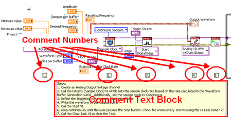

LabVIEW 作为图形化编程环境,其注释方式与文本编程语言有较大区别。
整体注释规范
1. 前面板注释(用户界面)
  • 概述注释:在前面板上方插入 图形注释,用矩形框标注,内容包括:
    • 程序名称、版本号、作者
    • 功能概述(1-2 句话说明用途)
    • 输入 / 输出参数定义(表格形式)
  • 控件注释
    • 对关键输入控件(旋钮、按钮等)使用 控件标签 简要说明用途
    • 复杂控件组添加 分组框注释,说明逻辑关系
2. 程序框图注释
  • 模块划分:使用 注释框 将代码划分为输入处理、算法核心、输出显示等逻辑模块
  • 函数注释:对关键子 VI 添加 调用节点注释,说明功能和参数
  • 数据流注释:在复杂数据流路径上添加 线注释,标注数据类型或中间结果
LabVIEW 特有注释技巧
  1.  VI 文档字符串
    • 在子 VI 属性的 文档 选项卡中填写详细说明
    • 内容包括功能描述、参数说明、调用示例
  2. 动态注释
    • 使用 注释探针 实时显示数据流值
    • 对关键节点添加 执行过程注释,记录执行状态
  3. 版本控制注释
    • 在项目文件中添加 修订历史 注释,记录修改时间、作者、变更内容
注释风格建议
  1. 一致性:全团队统一注释字体(建议 Consolas 13px)、颜色(模块间用不同颜色区分)
  2. 简洁性:避免冗长注释,关键逻辑点说明不超过 5
  3. 可视化:使用 高亮显示  虚线框 标注重点区域
  4. 可维护性:代码修改时同步更新注释,过时注释及时删除
如何在 LabVIEW 程序框图中添加文本注释
1. 快速添加文本(推荐方法)
  • 操作步骤
    在程序框图空白区域双击鼠标左键,直接输入文本内容。
    • 输入完成后,可拖动文本框调整位置。
    • 选中文字后,通过顶部工具栏修改字体、字号、颜色等样式。
  • 设置背景颜色
1.在工具选板中选择颜色工具(油漆桶图标)。
2.右键点击文本框边缘,选择设置颜色背景颜色,选择目标颜色(如黄色)。
2. 使用文本工具(精确控制)
  • 操作步骤
1.      按下键盘 Shift + 右键,在弹出的快捷菜单中选择文本工具(或直接从工具选板中选择 “文本注释工具,图标为 “A”)。
2.      在程序框图中单击并拖动鼠标,创建文本框后输入内容。
  • 优势
    • 可精确控制文本框的大小和位置。
    • 支持添加边框、调整透明度等高级设置(右键文本框设置颜色 / 透明度)。
3. 使用自由标签(装饰性标注)
  • 操作步骤
1.      右键程序框图空白处,依次选择装饰自由标签
2.      在标签中输入文本,可通过拖动调整形状和位置。
  • 适用场景
    • 用于标注连线、节点或模块的功能(类似流程图中的注释框)。
    • 可搭配线条、箭头等装饰元素增强可读性(在 “装饰” 选板中选择)。
4. 粘贴文本(批量输入)
  • 操作步骤
    在其他文本编辑器(如记事本、Word)中复制文本,然后在程序框图空白处双击并粘贴(快捷键 Ctrl+V)。
    • 粘贴后自动生成文本框,可按上述方法调整样式和位置。
技巧总结
需求
操作方法
快速输入文本
双击空白处直接输入
精确控制文本样式
使用 “文本工具” 或 “自由标签”,搭配颜色工具和格式设置
修改背景颜色
颜色工具→右键文本框→设置背景颜色
批量输入文本
复制外部文本后粘贴到程序框图
通过以上规范,LabVIEW 代码的可读性和可维护性将显著提升,符合工程师快速理解系统架构和细节的需求。
