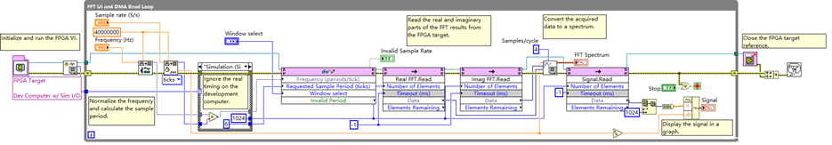

LabVIEW 开发超声波发生器频率自动跟踪系统,适配工业级硬件架构,解决传统超声设备因负载变化导致的频率失谐问题。以 STM32 为主控核心,结合 LabVIEW 图形化编程优势,实现硬件控制、数据采集、频率跟踪一体化,适用于精密加工、医疗超声、材料检测等高频振动场景。

  1. 频率自动跟踪
    • 变步长扫频算法:以并联谐振点(如 36.7kHz)为中心,设置 ±1kHz 搜索范围,先以 100Hz 大步长快速定位,再以 10Hz 小步长精调,15ms 内完成跟踪。
    • 相位差检测:通过 LM339 过零比较器获取电压 / 电流相位差,LabVIEW 实时计算相位角(精度 ±1°),触发 STM32 调整 AD9850 频率控制字。
  2. 人机交互界面
    • 多参数监控:实时显示频率、电压、电流波形(采样率 1MS/s),支持历史数据存储(CSV 格式导出)。
    • 功率 PID 控制:通过 LabVIEW PID 工具包调节 Buck 斩波占空比,功率调节精度 ±5W,响应时间≤20ms
