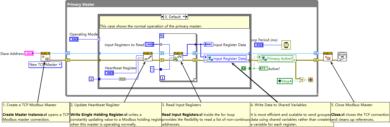

LabVIEW 实现Modbus TCP 主站程序,借助定时更新从站保持寄存器构建主站冗余机制。主站周期性写入 "心跳值,副站通过监测该寄存器判断主站状态,实现故障时无缝接管控制,保障系统持续运行。
核心功能解析
  1. 主站心跳机制
    • 功能:周期性向从站保持寄存器写入递增计数器或时间戳
    • 使用场合:工业自动化系统主备控制切换、SCADA 系统冗余通信

  1. 从站状态监测
    • 功能:实时读取心跳寄存器值,计算超时时间判断主站状态
    • 使用场合:双主热备系统中副站监控主站活性

  2. 冗余切换控制
    • 功能:主站故障时自动切换副站接管控制权
    • 使用场合:电力系统、轨道交通等不能中断的控制场景
