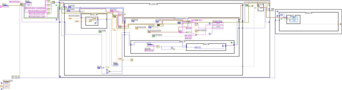

LabVIEW通过读取指定WAV 文件,实现对音频信号的播放、多维度测量分析功能,为音频设备研发、声学研究及质量检测提供专业工具支持。
主要功能
  • 文件读取与播放:支持持续读取示例数据文件夹内的 WAV 文件,可实时播放音频以监听被测信号特性。
  • 多维测量分析:覆盖时域、频域、时频域等多维度分析手段,具体包括:
    • 限幅测试:检测信号是否超出预设阈值范围
    • 基带 FFT:实现快速傅里叶变换,用于频域特性分析
    • 频率响应:分析系统输入输出之间的频域关系
    • 变焦 FFT:针对特定频率区间进行精细分析
    • 1/3      倍频程分析:按 1/3 倍频程划分频带进行声学分析
    • 总谐波失真(THD:评估信号非线性失真程度
    • 互调失真(IMD:检测多频率信号间的相互调制效应
    • 短时傅里叶变换(STFT:分析时变信号的频谱特性
使用范围
  • 软件环境:需安装 LabVIEW Full Development System(完整开发系统)及 Sound and Vibration Toolkit(声振工具包)
  • 数据格式:支持处理标准 WAV 格式音频文件
  • 适用场景:广泛应用于音频设备研发、声学实验室分析、音频质量评估等领域
