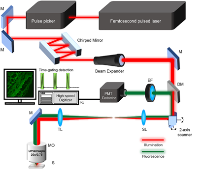

双光子荧光成像技术在抑郁小鼠脑内丙二醛(MDA)和甲醛(FA)检测中的软件开发,基于 LabVIEW 平台构建从硬件控制、数据采集到图像处理的全流程系统。结合 5734 FPGA 实现实时图像处理,突出双光子成像的深度开发过程,展现LabVIEW 在高速数据处理、多设备协同控制及算法集成中的技术能力。
LabVIEW 软件开发模块

(二)5734 FPGA 图像处理模块
1. 硬件加速方案
  • FPGA 选型依据5734 具备 4 个独立 ADC 通道(14 位,125MS/s)、512MB 板载内存,满足双光子图像(1024×1024     像素,16 位灰度)的实时采集与处理需求。
2. 实时处理算法实现
  • 背景扣除:通过 FPGA 并行计算滚动球算法(Rolling     Ball Algorithm),基于 50 帧背景图像生成动态噪声模型,扣除非特异性荧光背景(耗时<10ms     / 帧)。
  • 荧光信号分离:利用双光子探针     TFCH 的光谱差异,在     FPGA 中实现波长解卷积算法,通过查找表(LUT)映射荧光强度与     MDA/FA 浓度的线性关系(R²=0.98)。
  • 三维重构预处理:对连续光学切片(Z-stack)进行实时配准,校正小鼠呼吸运动导致的位移(精度≤1μm)。
