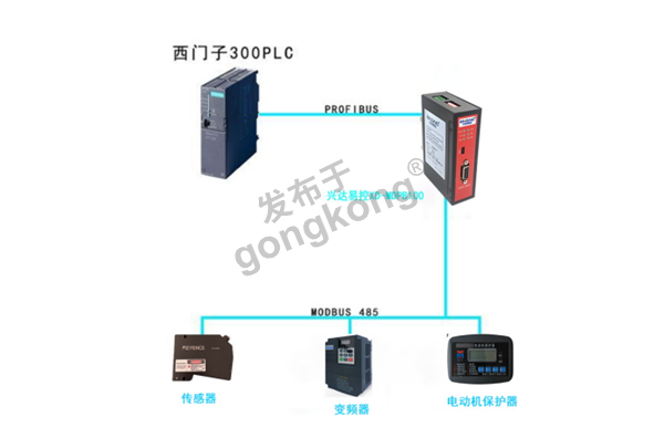

ModbusRTUprofibusDP网关万利达电动机保护器通讯
在现代工业自动化领域,不同品牌、不同类型的设备之间需要进行数据通信与集成。ModbusRTUprofibusDP网关作为一种桥梁设备,可以实现Modbus协议设备与Profibus协议设备之间的无缝对接。本文将介绍如何利用该网关与万利达电动机保护器进行有效的通讯,从而实现设备的远程监控和数据集成。
ModbusRTUProfibusDP网关主要承担着协议转换的功能。它能够将ModbusRTU协议的数据帧准确地解析出来,并按照ProfibusDP协议的格式重新封装,然后通过ProfibusDP网络将数据传输给上位机或者其他ProfibusDP设备。反之,它也能将ProfibusDP网络上的数据转换为ModbusRTU协议,发送给万利达电动机保护器。这样一来,万利达电动机保护器就可以与其他遵循ProfibusDP协议的设备进行有效的数据交互,实现整个工业自动化系统的协同工作。

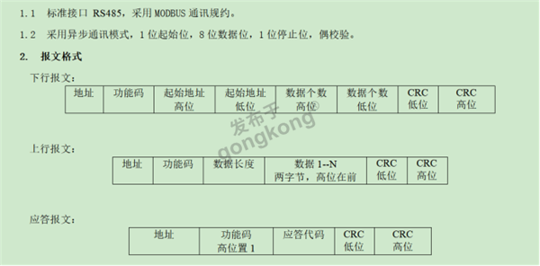

先打开万利达电动机保护器通讯手册,找到通讯参数

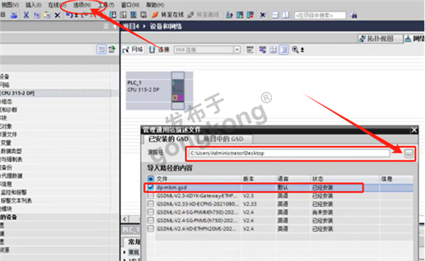

在博图安装ModbusRTUProfibusDP网关GSD文件

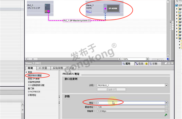

设置ModbusRTUProfibusDP网关dp拨码地址

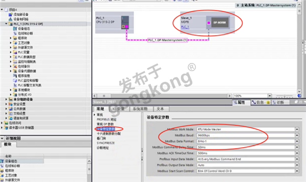

 在设备特定参数 修改Modbus从站通讯参数
在实际使用过程中,该网关的安装和配置相对简便。首先,需要将其正确连接到相应的通信线路中,确保ModbusRTU侧与万利达电动机保护器的通信接口连接正常,ProfibusDP侧接入ProfibusDP网络。然后,根据具体的应用场景和需求,对网关的相关参数进行设置,比如通信波特率、数据格式、地址映射等。这些参数的正确配置是保证网关正常工作的关键,只有各项参数匹配准确,才能实现稳定可靠的数据传输。
ModbusRTUProfibusDP网关在工业自动化中发挥着不可或缺的作用。它实现了ModbusRTU设备与ProfibusDP网络的互联互通,为万利达电动机保护器等设备提供了更广阔的应用空间,有助于提高工业自动化系统的整体性能和可靠性,推动工业生产向更加智能化、高效化的方向发展。
