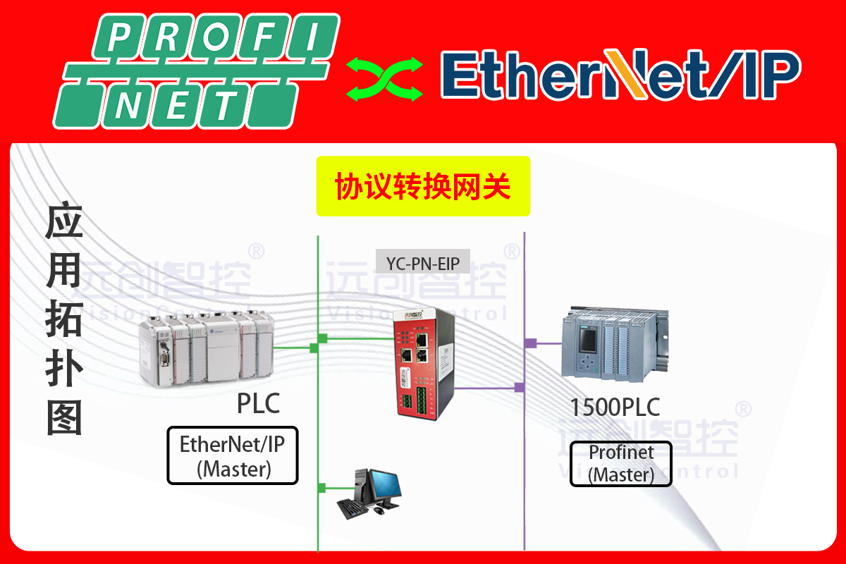

二、系统架构与设备选型
· 核心控制层
ProfiNet主站PLC:选用西门子S7-1500PLC(型号:CPU1518-4PN/DP,支持ProfiNetRT/IRT,内置双端口千兆以太网),负责整个生产线的逻辑控制和数据处理。
EtherNet/IP主站PLC:采用罗克韦尔ControlLogix5580(支持EtherNet/IPCIPSync,支持1Gbps通信速率),主要用于控制和管理采用Ethernet/IP协议的设备。
· 协议转换网关:部署远创智控ProfiNet转Ethernet/IP协议转换网关,作为ProfiNet网络和Ethernet/IP网络之间的桥梁,实现两种协议的互相转换和数据交互。
· 执行层与检测层
焊接机器人KUKAKR1500Titan(支持ProfiNet),负责极耳焊接工作。
激光打标机:大族激光F200(支持ProfiNet),实现电池模组追溯码打标。
视觉检测系统:基恩士CV-X系列(支持ProfiNet),用于检测焊接质量与尺寸偏差。
AGV调度系统:新松AGV(支持EtherNet/IP),承担物料搬运任务。
· 网络拓扑
ProfiNet骨干网:通过西门子SCALANCEX208交换机连接S7-1500PLC与YC-PN-EIP网关。
EtherNet/IP子网:借助罗克韦尔Stratix5700交换机构建冗余环网,连接ControlLogix5580PLC与AGV、激光打标机等设备。
