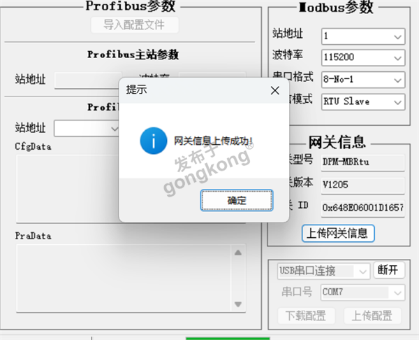

3. 上传网关信息:打开配置软件后,首先点击“上传网关信息”按钮。这一步是为了测试配置软件与网关之间的通信是否正常。如果通信成功,配置软件会显示网关的信息;如果失败,则无法进行后续的配置操作。

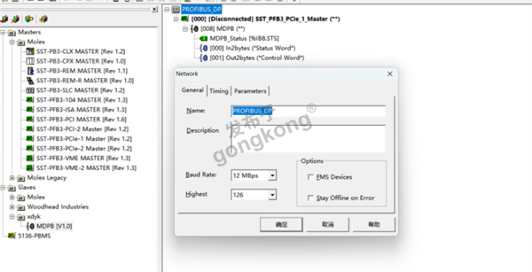

4. 配置ProfibusDP参数:在配置软件中设置ProfibusDP的相关参数,包括波特率、站点地址等。这些参数应与ProfibusDP主站设备的设置保持一致。

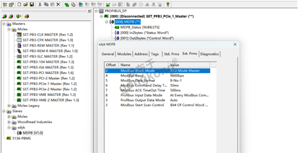

5. 配置ModbusRTU参数:接着设置ModbusRTU的通信参数,如波特率、数据位、停止位和校验方式。这些设置需要与目标设备的ModbusRTU接口相匹配。
6. 映射数据地址:为了实现数据的双向传输,需要在配置软件中定义ProfibusDP数据地址与ModbusRTU寄存器地址之间的映射关系。这样,当ProfibusDP主站发送请求时,网关可以根据预定义的规则将数据正确转发到对应的ModbusRTU寄存器中。
7. 下载配置:完成以上设置后,将配置下载到XD-MDPBM20模块中。此时,模块会按照新配置运行,实现ProfibusDPModbusRTU之间的数据交换。

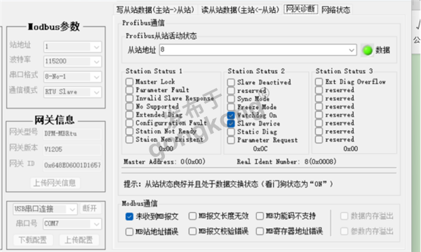

8. 测试通信:最后一步是验证整个系统的通信是否正常。可以通过发送命令或读取数据的方式检查ProfibusDP主站是否能够正确控制综合保护装置,反之亦然。 通过上述步骤,我们可以轻松地完成ProfibusDP主站转ModbusRTU网关的配置工作。这种配置方式大大提高了工业自动化系统中不同设备间的互操作性,为构建更加灵活高效的控制系统提供了强有力的技术支持。
