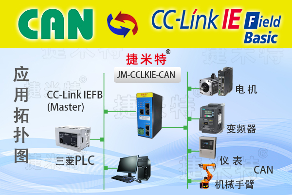

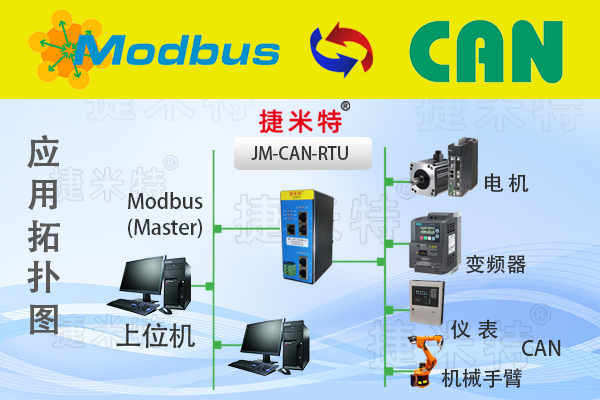

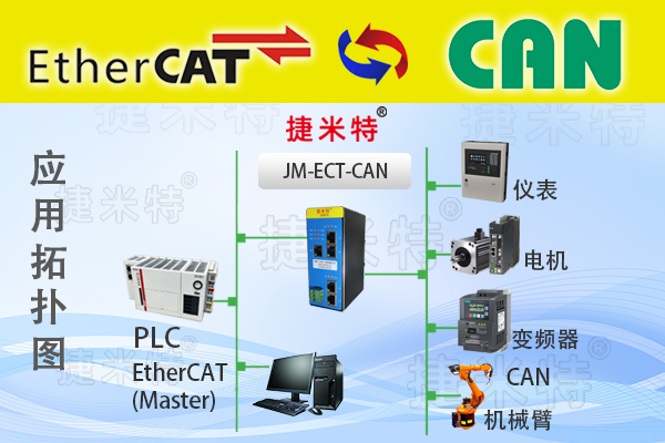

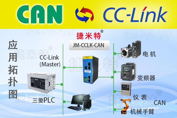

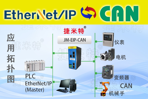

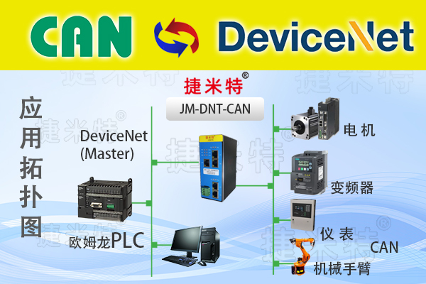

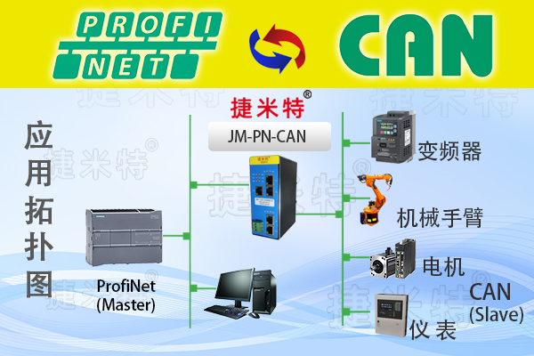

协议转换拓扑图:
CAN现场总线协议转换网关模块介绍(图2)
CAN现场总线协议转换网关模块介绍(图3)
CAN现场总线协议转换网关模块介绍(图4)

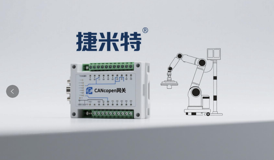

CANopen是应用层协议(OSI 模型的第 7 层),在CAN的基础上定义了数据组织、设备交互规则以及标准化应用接口,解决的是传输什么数据以及如何交互的问题。CANopen广泛应用于工业自动化中的 PLC、伺服驱动器、I/O 模块等设备间通信,以及医疗设备、电梯控制、机器人关节通信等场景。它预定义了标准化的通信对象(PDO/SDO)、设备配置文件(DS - 4xx),支持复杂网络拓扑(主从、多主),可实现即插即用与设备互操作性。最初用于运动控制领域,如今已广泛应用于医疗设备、越野车辆、船舶电子、铁路系统和楼宇自动化等多个领域,适用于各种需要设备之间高效通信和互操作的自动化场景。

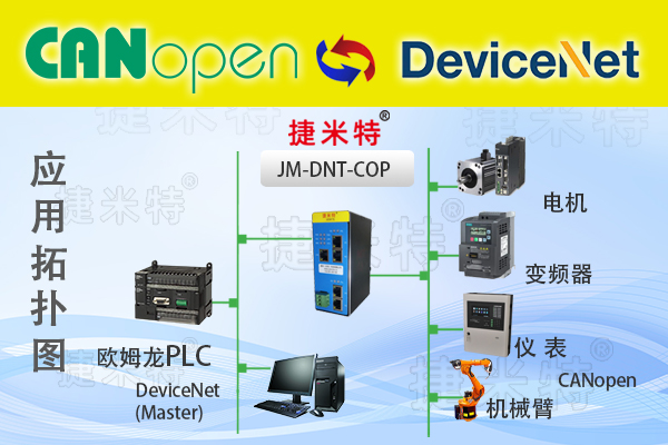

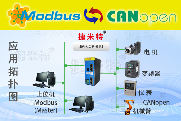

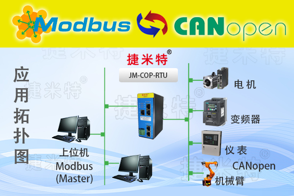

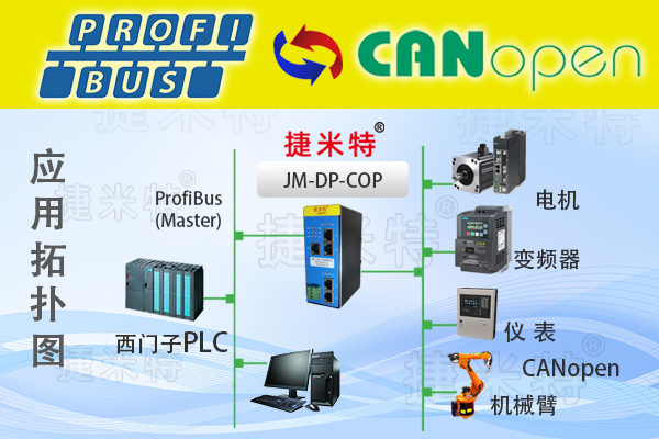

协议转换拓扑图:

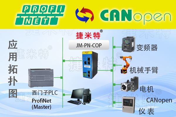

CAN现场总线协议转换网关模块介绍(图14)
 CAN现场总线协议转换网关模块介绍(图15)

CANopen协议网关模块应用场景
· 工业自动化生产线
多轴运动控制:在自动化生产线中,常用于控制多个伺服电机或步进电机的运动,实现精确的位置控制和速度同步。例如,在印刷生产线中,通过CANopen网络可以将各个印刷单元的电机进行同步控制,确保印刷图案的准确性和一致性。
设备互联与监控:连接各种工业设备,如可编程逻辑控制器(PLC)、变频器、传感器、执行器等,实现设备之间的互联互通和集中监控。例如,在一条自动化装配生产线上,PLC通过CANopen总线与各个工位的传感器和执行器进行通信,实时监控生产过程,当出现异常情况时及时发出报警信号并采取相应的措施。
· 电梯控制系统
电梯轿厢与机房通信:用于连接电梯轿厢内的控制面板、门机控制器与机房内的主控制器、变频器等设备,实现电梯的运行控制、状态监测和安全保护功能。例如,轿厢内的楼层呼叫信号通过CANopen总线传输到机房主控制器,主控制器根据电梯的当前位置和运行状态,通过CANopen总线控制变频器驱动电机,使电梯准确停靠在目标楼层。
群控系统:在多台电梯的建筑物中,CANopen总线可以将各台电梯的控制器连接成一个群控系统,实现电梯的优化调度和协同工作。通过CANopen网络,群控系统可以实时获取每台电梯的运行状态信息,根据楼层呼叫情况和电梯负载情况,合理分配电梯任务,提高电梯运行效率和服务质量。CAN现场总线协议转换网关模块介绍(图19)
