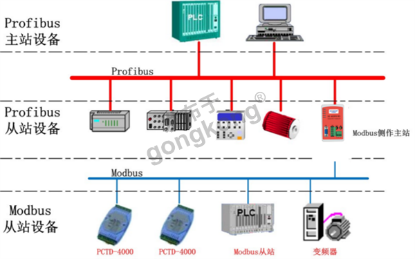

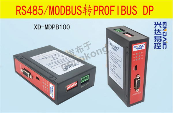

兴达易控RS485/Modbus转Profibus DP网关是一种高性能的工业通信转换设备,它能够将遵循RS485物理层规范及Modbus协议标准的设备接入到基于Profibus DP协议的自动化系统中去。
XD-MDPB100不仅支持两种完全不同通信机制之间的直接转换,还能确保数据传输过程中的安全性和完整性不受影响。
兴达易控RS485/Modbus转Profibus DP网关,用户可以轻松地将旧有采用RS485/Modbus技术构建起来的控制系统升级改造为更加先进、开放的Profibus网络架构下的一部分。

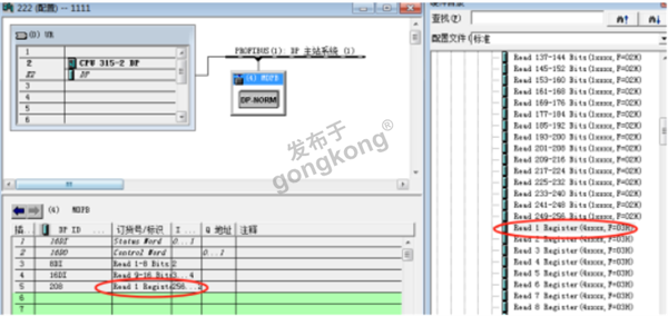

以下是RS485/Modbus转Profibus DP 参数配置:

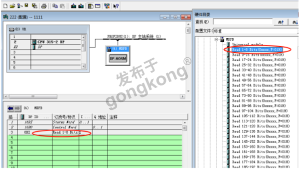

1、单击右侧设备目录中“DP-MBM Link Releas 1”下的“Read 1-8 Bits(0xxxx,F=01H)”模块, 并将其拖放到左侧的 槽中,操作完成如下图所示。

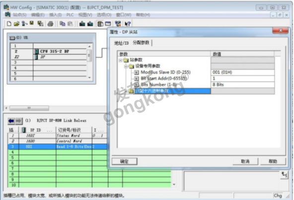

 2、双击 号槽模块,弹出“属性-DP 从站”对话框,在对话框中选择“分配参数”选项卡进行报文参数配置,具体配置见下图。

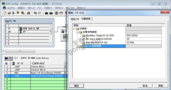

3、单击右侧设备目录中  DP-MBM Link Releas 1 下的“Read 9-16Bits(1xxxx,F=02H)”模块,并将其拖放到左侧的 槽中,操作完成如下图所示。
4、双击 号槽模块,弹出“属性-DP 从站”对话框,在对话框中选择“分配参数”选项卡进行报文参数配置,具体配置见下图。

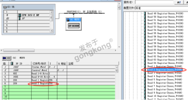

5、单击右侧设备目录中DP-MBM Link Releas 1”下的“Read 1Register(4xxxx,F=03H)”模块, 并将其拖放到左侧的 槽中,操作完成如下图所示。
 6、双击 号槽模块,弹出“属性-DP 从站”对话框,在对话框中选择“分配参数”选项卡进行报文参数配置,具体配置见下图。
7、单击右侧设备目录中DP-MBM Link Releas 1”下的“Read 2 Register(3xxxx,F=04H)”模块,并将其拖放到左侧的 槽中,操作完成如下图所示。
