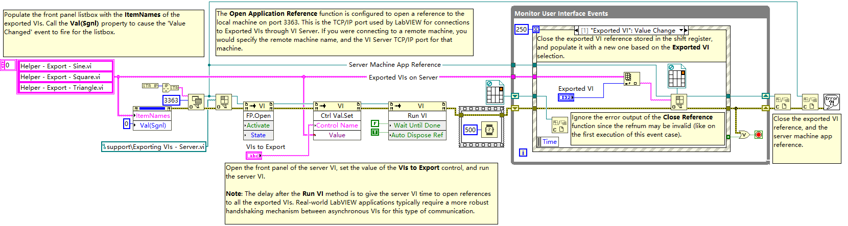

该 LabVIEW VI 展示了在 VI Server 中配置和执行 Exported VIs 的过程,实现对服务器端导出 VI 的远程调用与操作。
具体过程及模块说明
  1. 前期配置:需确保在 LabVIEW 的 “Tools> Options > VI Server > Protocols” 路径下,启用 TCP/IP 协议,并将端口设置为 “3363”。这是 VI Server 通过 TCP/IP 进行连接通信的基础,借助 “Open Application Reference function” 在该端口打开到本地机器(若连接远程机器需指定机器名及对应端口 )的引用,获取 “Server Machine App Reference” ,建立客户端与服务器端的联系。
  2. 运行 VI:启动该 VI 后,服务器端的 VI 会打开。左侧 “Populate the front panel listbox” 模块用 “Helper - Export - Sine.vi”“Helper - Export - Square.vi”“Helper - Export - Triangle.vi” 等导出 VI 的 ItemNames 填充前面板列表框,并通过调用 Val (Sgnl) 属性触发列表框的 “Value Changed” 事件 。这些列出的 VI 是可导出并远程调用的虚拟仪器,各自具备特定功能。
  3. 选择与查看输出:当在前面板列表框中选择不同导出 VI 时,会触发 “Monitor User Interface Events” 模块监测的 “Exported VI: Value Change” 事件。此时,“Close the exported VI reference and populate” 操作会关闭存储在移位寄存器中的导出 VI 引用,并根据新选择重新填充 。在这之前,“Open the front panel of the server VI” 会先打开服务器端 VI 前面板,接着 “Set the value of the VIs to Export control” 设置要导出 VI 的相关控制值,然后 “Run the server VI” 运行服务器端 VI,运行后的输出结果会在 Data graph 中显示。运行 VI 方法后的延迟是为给服务器端 VI 时间打开对所有导出 VI 的引用。同时,“Ignore the error output of the Close Reference function” 模块忽略 Close Reference 函数的错误输出,防止首次执行事件分支时因无效返回值报错。
  4. 停止 VI:完成操作后,点击 “Stop” 按钮停止当前 VI 的运行,结束客户端操作流程。
  5. 停止服务器:在服务器端的 VI 中点击 “Stop Server” 按钮,停止服务器运行,“Close the exported VI reference and the server machine app reference” 模块会关闭导出 VI 引用以及服务器机器应用程序引用,释放相关资源。
