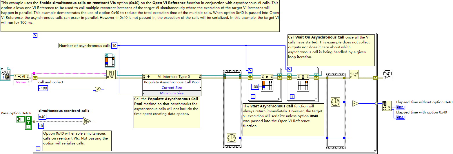

在 LabVIEW 编程环境里,借助结合异步 VI 调用,并使用 “Open VI Reference” 函数上的 “Enable simultaneous calls on reentrant VIs” 选项(0x40),达成了对多个 VI 调用执行效率的优化。以下将从多方面详细介绍该 VI。
功能
  1. 异步并行调用功能
    • 当设置 “Enable simultaneous calls on reentrant VIs” 选项(0x40)后,一个 VI 引用能够同时调用目标 VI 的多个可重入实例。这意味着目标 VI 的不同实例可以并行执行,从而有效减少多次调用的总执行时间。例如,若有一个耗时的数据分析 VI,原本按顺序多次调用会花费很长时间,使用该功能后,这些调用可以并行开展,极大提高效率。
    • 若不传递该选项,对目标 VI 的调用将按顺序依次执行,就像排队等待处理一样,执行效率会明显降低。
  2. 异步调用池管理功能
    • 运用 “Populate Asynchronous Call Pool” 方法对异步调用进行管理。该方法允许用户设置调用池的相关参数,例如当前大小、最小尺寸等。
    • 通过设置这些参数,可以衡量创建数据空间所花费的时间,进而对系统资源进行合理分配和管理。

  1. 并行执行特性
    • 该 VI 的核心特点就是能够实现 VI 实例的并行运行。这种并行处理方式对于计算密集型或耗时操作的任务尤为有效,可以充分利用多核 CPU 的计算资源,大幅提升执行效率。
  2. 高度可配置性
    • 它允许用户灵活配置异步调用池的相关参数。用户可以根据具体的应用场景和系统资源情况,调整调用池的大小、最小尺寸等参数,以达到最佳的性能优化效果。

    • 由于并行执行会增加系统资源的占用,因此在使用该 VI 时,需要合理评估硬件资源(如 CPU、内存)是否满足并行处理的需求。如果资源不足,可能会导致程序崩溃或性能严重下降。
  2. 数据一致性问题
    • 在并行处理过程中,多个 VI 实例可能会同时访问共享数据。为了避免数据竞争和不一致的问题,需要确保对共享数据的访问是安全的。必要时,可以使用同步机制(如互斥锁)来保证数据的一致性。
  3. 错误处理问题
    • 由于异步调用的执行顺序不确定,在程序运行过程中可能会出现各种错误。因此,需要完善错误处理机制,及时捕获和处理可能出现的错误,以保证程序的健壮性。
