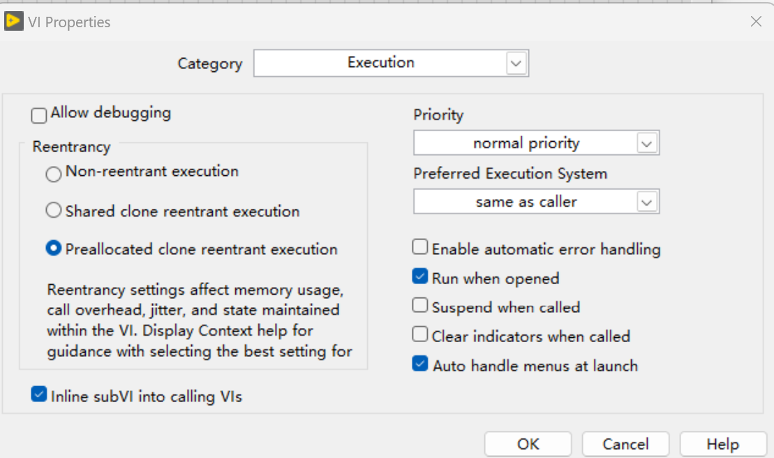

方法三:设置 VI 属性并使用快捷方式(针对 VI 文件)
  1. 创建 LabVIEW 快捷方式:转到 C:\Program Files\National Instruments\LabVIEW XX\LabVIEW.exe,在桌面上创建此可执行文件的快捷方式。
  2. 修改快捷方式目标:右键单击该快捷方式,选择 属性,将 目标 字段修改为您希望在启动时运行的 VI 的路径。例如:C:\Program Files\National Instruments\LabVIEW XX\<vi 名称>,其中 <vi 名称> 是您的 VI 文件。
  3. 设置 VI 属性:打开该 VI,从下拉菜单中选择 文件 -> VI 属性。在 执行 选项下,勾选 打开时运行 复选框。
  4. 添加退出 LabVIEW 选项(可选):转到程序框图,从 函数 -> 全部函数 -> 应用程序控制 -> 退出 LabVIEW 中添加一个退出 LabVIEW 的选项。
  5. 保存 VI:保存您所做的更改。
  6. 放置快捷方式到启动文件夹:将桌面上的 LabVIEW.exe 快捷方式复制到 C:\Users\<用户名>\AppData\Roaming\Microsoft\Windows\Start Menu\Programs\Startup 启动文件夹中。
  7. 重启计算机:重新启动计算机,该 VI 将在启动时自动运行。
