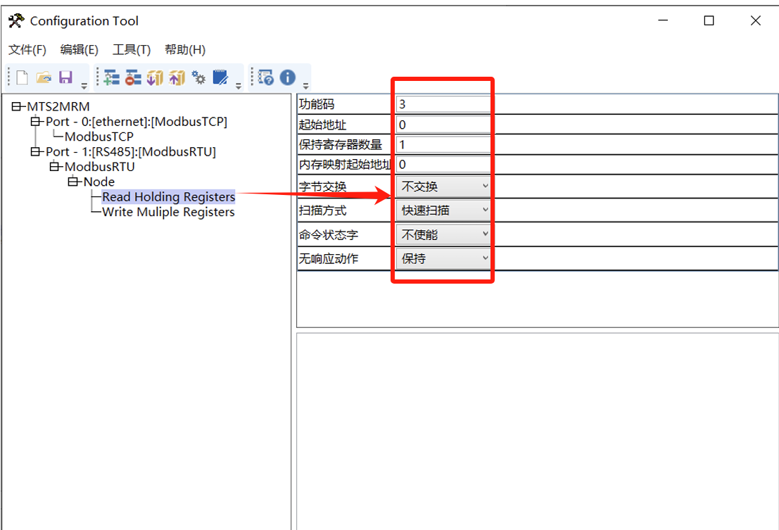

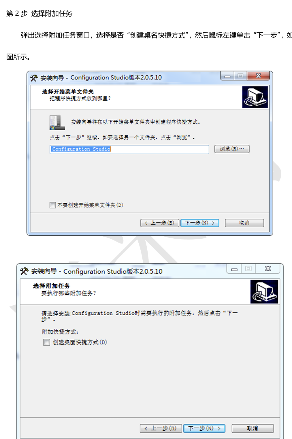

配置模块
1. 正确连接电源,通过配置网口将TCP - RTU RS485与计算机相连,给TCP - RTU RS485 上电;
2. 打开配置软件,根据需求在配置软件中进行配置;
3. 选择正确的COM口,点击工具栏中的“下载”按钮,将配置下载到TCP - RTU RS485 中;
4. 等待大约10秒,TCP - RTU RS485与PLC之间建立正确连接,此时OK灯亮。
4.2 Configuration Tool 配置软件 配置模块需要使用配置软件,用户可以从光盘或者网站上获取并安装,用户使用网关配置软 件可以轻松完成TCP - RTU RS485的配置,包括设备IP地址,子网掩码,网关地址和设备名 称,串口波特率、奇偶校验、停止位等,并可对网关内存映射数据进行冲突检测。主界面如下图:
Modbus RTU转TCP配置文档(图4)

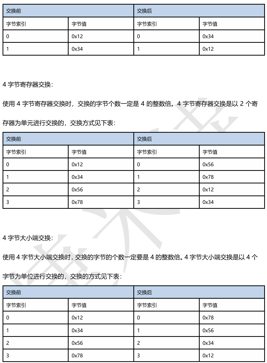

字节交换方式
字节交换方式共有4种方式:无交换、2字节交换、4字节寄存器交换和4字节大小端交换。 2 字节交换: 使用2字节交换时,交换的字节个数一定要是2的整数倍。2字节交换是以2个字节为单元进 行交换的,交换方式见下表:
Modbus RTU转TCP配置文档(图5)

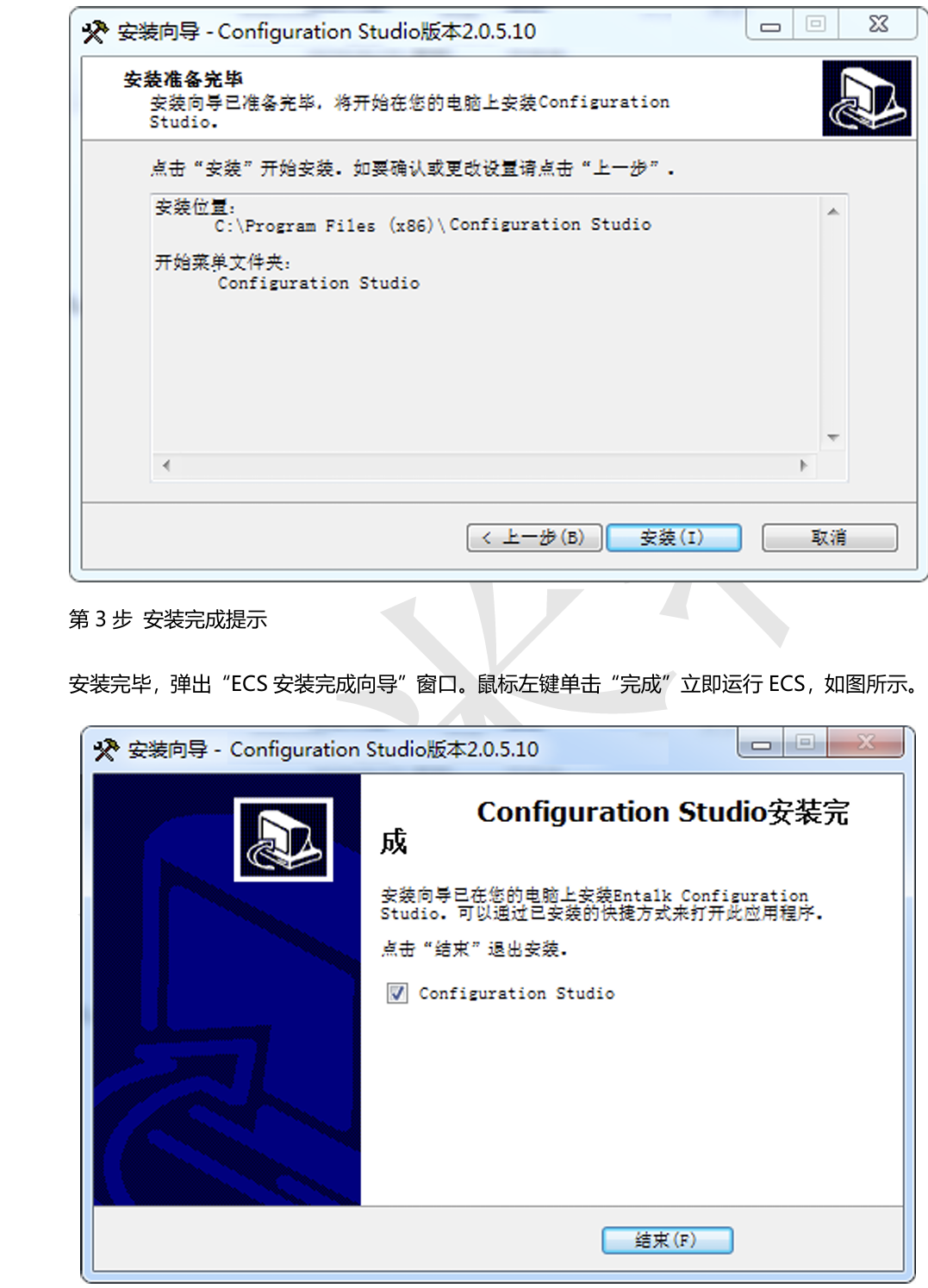

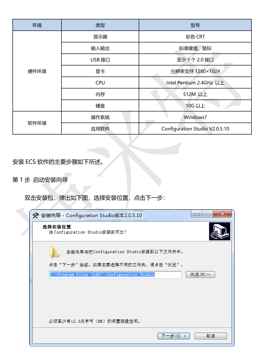

软件安装步骤
Modbus RTU转TCP配置文档(图6) Modbus RTU转TCP配置文档(图7)
