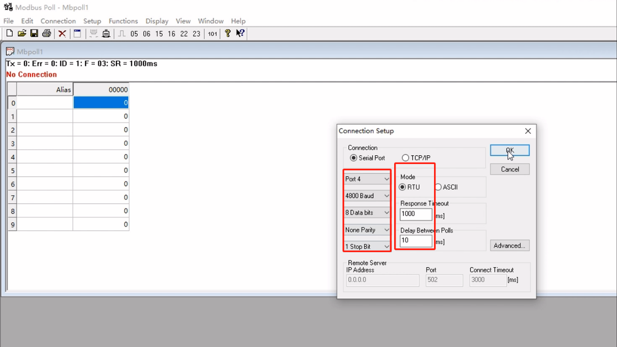

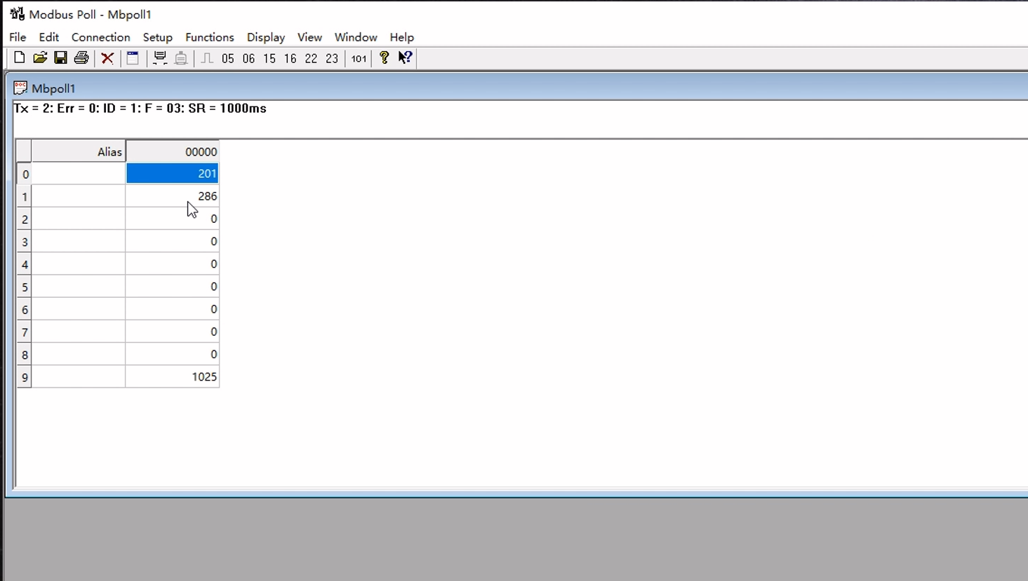

1. 首先打开模拟Modbus主站软件,点击连接,先择端口号,及从站对应的数据
CC-Link IEFB转Modbus RTU网关实现三菱FX5UPLC与RS485温湿度传感器通讯的配置案例(图4)
我的从站是4800,8,None,1,点击OK,这时连接上了,可以看到我的一个温湿度
CC-Link IEFB转Modbus RTU网关实现三菱FX5UPLC与RS485温湿度传感器通讯的配置案例(图5)
CC-Link IEFB转Modbus RTU网关实现三菱FX5UPLC与RS485温湿度传感器通讯的配置案例(图6)

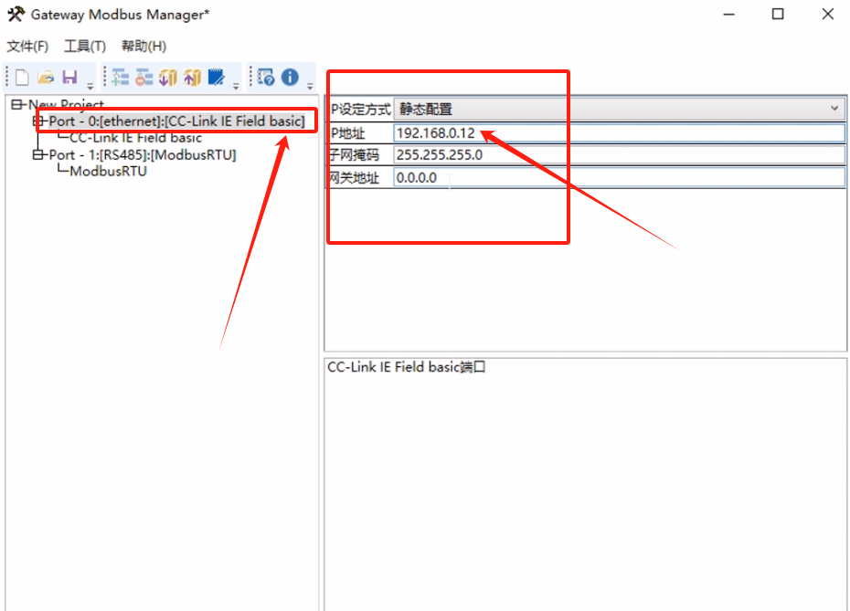

3. 点击CC-Link IE FB,配置一下网关的IP地址
CC-Link IEFB转Modbus RTU网关实现三菱FX5UPLC与RS485温湿度传感器通讯的配置案例(图8)

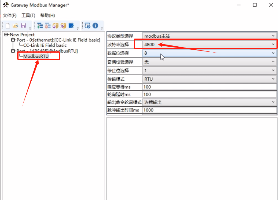

配置完成后点击Modbus,设置一下从站的数据,这里是4800,其他的都一样
CC-Link IEFB转Modbus RTU网关实现三菱FX5UPLC与RS485温湿度传感器通讯的配置案例(图9)

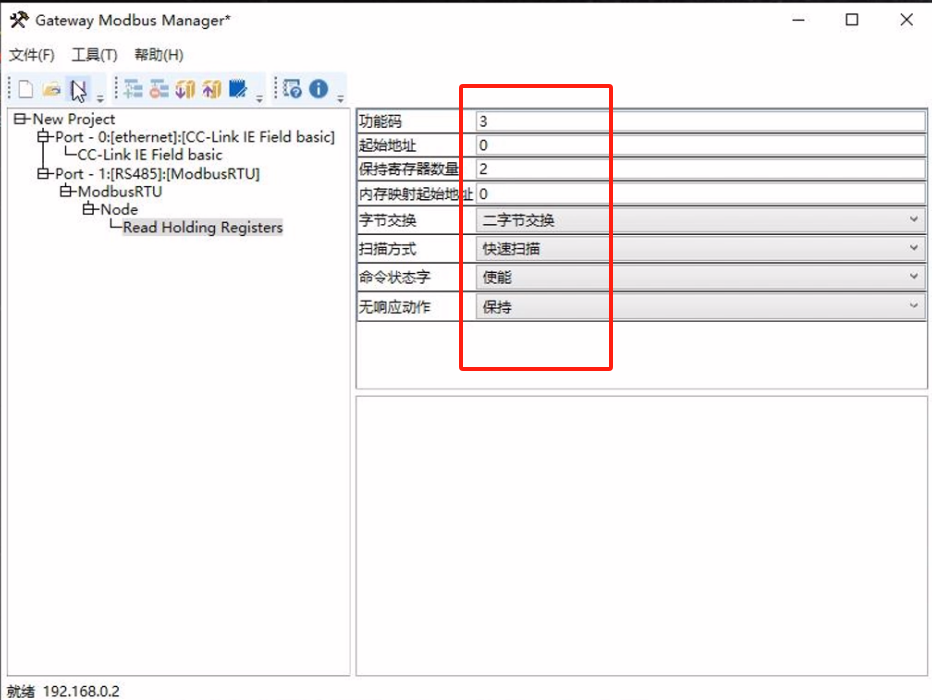

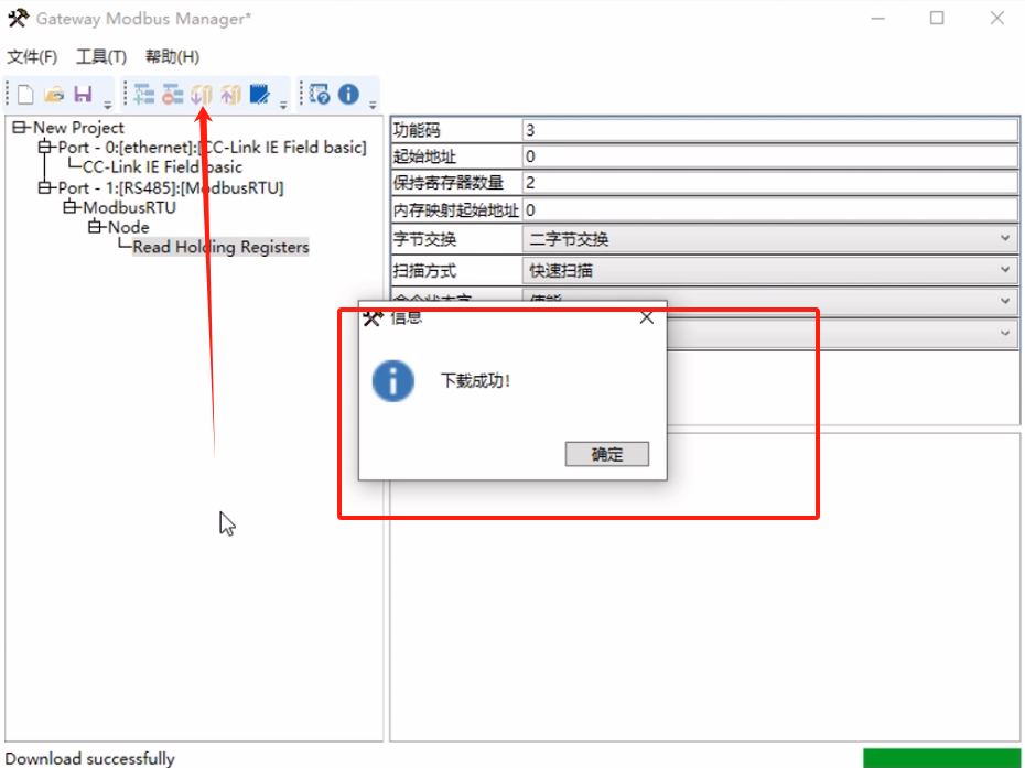

再右键添加一条命令,我们的是03功能码,确定后,配置命令
CC-Link IEFB转Modbus RTU网关实现三菱FX5UPLC与RS485温湿度传感器通讯的配置案例(图11)
我用的这个温湿度是03功能码读0开始的两个寄存器,交换这里选择两个字节,状态字改为使能,OK,现在就配置完了
CC-Link IEFB转Modbus RTU网关实现三菱FX5UPLC与RS485温湿度传感器通讯的配置案例(图12)
4. 点击工具下通讯设置,点击到TCP,搜索,再搜索,搜索出来网关后双击选择, 点击确定,然后下载参数,提示下载成功就可以了,网关这边就配置完了

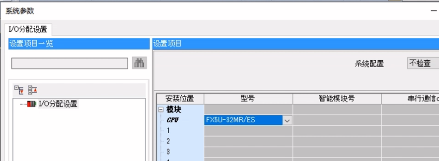

5. 打开三菱的编程软件,新建一个工程,选择FX5CPU,点击确认,左边导航点开参数,点开CPU,双击系统参数,选择对应的CPU硬件我这里是32MT/ES,点击确认。

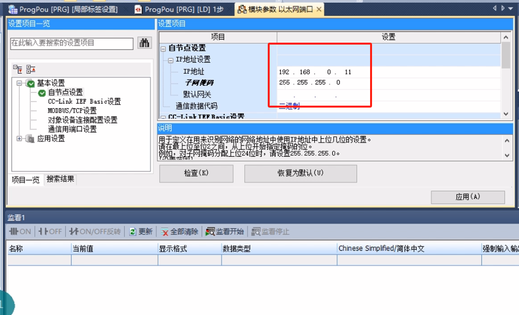

点击模块参数,双击以太网端口,从这里设置CPU的IP地址以及子网掩码,我们设置成0.11,掩码是24,将CC-LinK IE FB使用有无设置成使用,双击网络配置详细信息,在右侧模块添加一个CC-LinK IE FB设备连接,拖拽过来,将下方的进度条拖拽至右侧,设置IP地址,这里的地址是之前设置的网关地址,要保持一致。

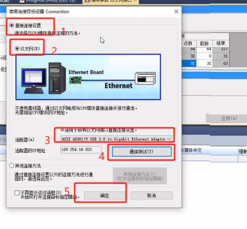

点击在线下第一个,当前连接目标,选择网卡,点击通信测试,出来成功,就可以了,

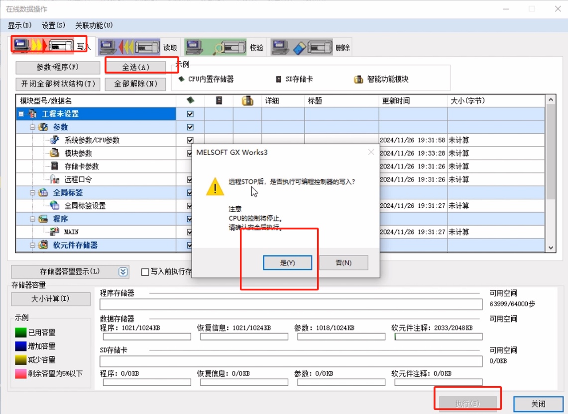

6. 接下来找到诊断下边的小按钮,显示“写入至可编程控制器”点击,弹出功能,点击写入,全选,执行,弹框点击是,再点击全部是,等待写入完成,完成后会出现一个弹框,是否切换至运行模式,点击是,这样就下载完啦,PLC的程序也写完了。

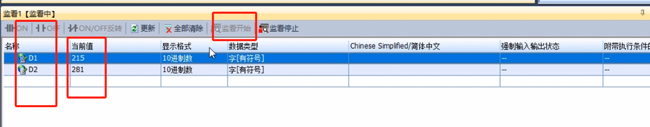

7. 485的线接到网关上面,A接AB接B,我红色接的A黑色接的B,对应上,然后就可以回到编程软件中,点击在线,监看,开始监看,在监看表里填写我们刚才设置的刷新设置,名称填写一个D1一个D2,填写完成后点击监看开始,这里就有数值啦
CC-Link IEFB转Modbus RTU网关实现三菱FX5UPLC与RS485温湿度传感器通讯的配置案例(图23)
8. 往温湿度传感器上吹口气,他的温度和湿度都在变化,说明连接的设备没有错,以上就是捷米特JM-CCLKIE-RTU的全部配置过程啦,欢迎广大网友前来咨询!
