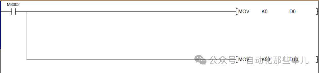

1、初始化部分
程序注释:上电瞬间执行此段代码 利用上电初始化脉冲 将计数器 D0 清零,表示物料计数初始为 0 将输送带默认速度设置为 50(假设速度单位为某个特定值)

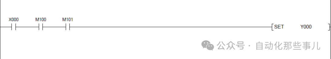

2、启动程序
程序注释:当接收到启动信号时执行 X0:启动信号输入 M100:检查电机正常标志位 M101:检查输送带就绪标志位 Y0:启动电机,使输送带开始运行

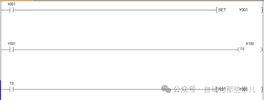

3、停止程序
程序注释:当接收到停止信号时执行 X1:停止信号输入 Y1:逐渐降低电机速度 速度降低到一定时间(由定时器 T0 设定) RST Y0:完全停止电机

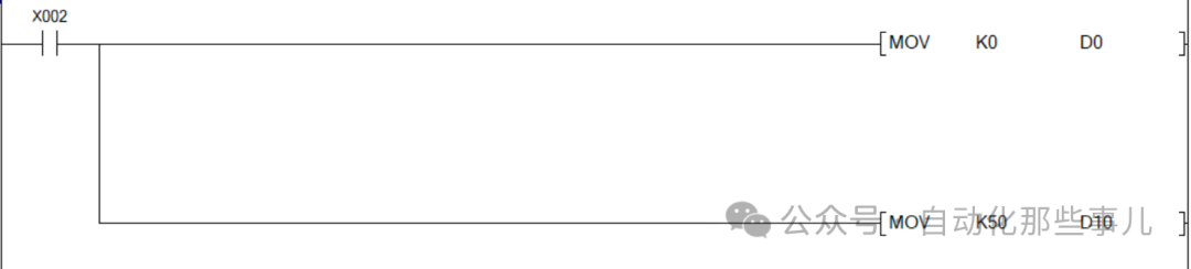

4、复位程序
程序注释:当接收到复位信号时执行 X图片2:复位信号输入 MOV K0 D0 // 物料计数清零 MOV K50 D10 // 恢复输送带默认速度

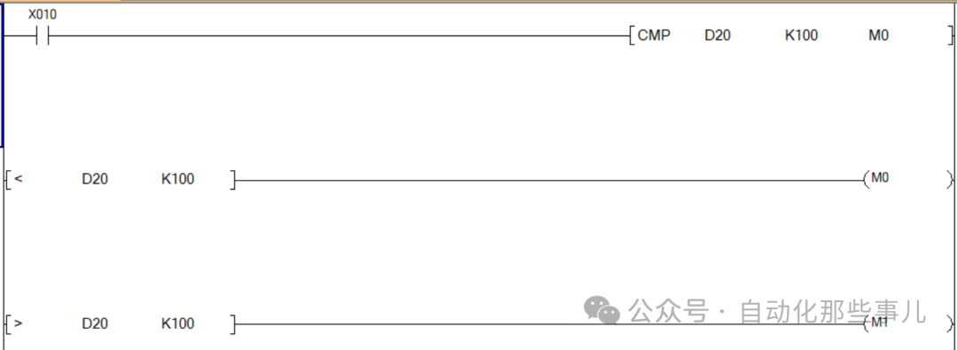

5、自动程序
程序注释:根据传感器信号自动控制 X10:物料位置传感器信号 CMP D20 K100 比较当前物料位置与设定值 若小于设定值,跳转至 M0 处执行加速程序 若大于设定值,跳转至 M1 处执行减速程序

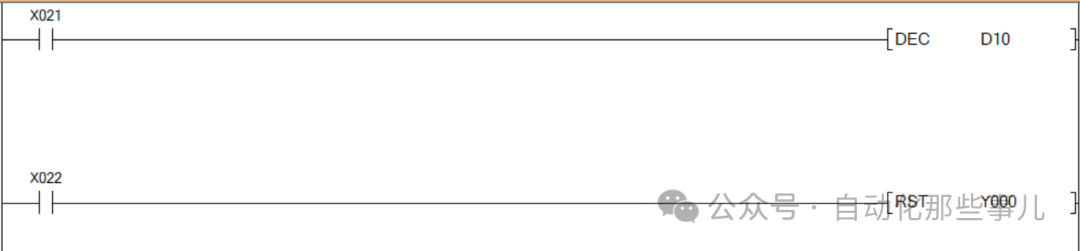

6、手动程序
程序注释:手动操作控制 X20:手动加速按钮,增加输送带速度 X21:手动减速按钮,降低输送带速度 X22:手动停止电机按钮 RST Y0:停止电机

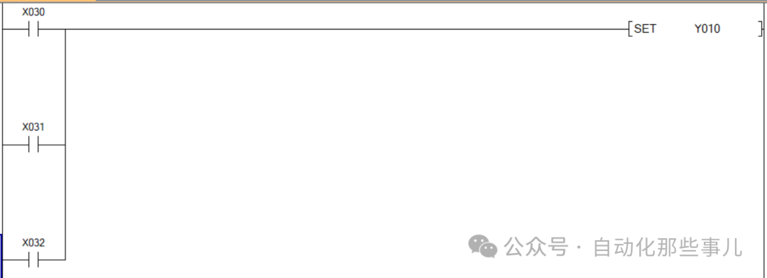

7、报警程序
程序注释:监测异常并报警 X30:电机过热传感器信号 X31:输送带卡住传感器信号 X32:物料堆积过多传感器信号 输出Y10:发出声光报警
