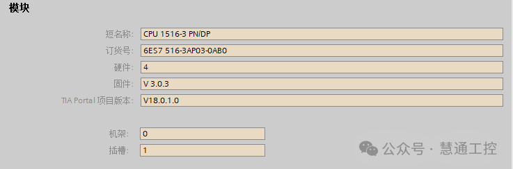

3.3.1 S7-1500 PLC的硬件配置:
  • S7-1500 PLC型号:    CPU1516-3PN/DP
  • S7-1500订货号:    6ES7 516-3AP03-0AB0
  • S7-1500固件版本:V3.0

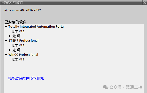

3.3.2 TIA Portal的软件
  • TIA Portal版本:V18

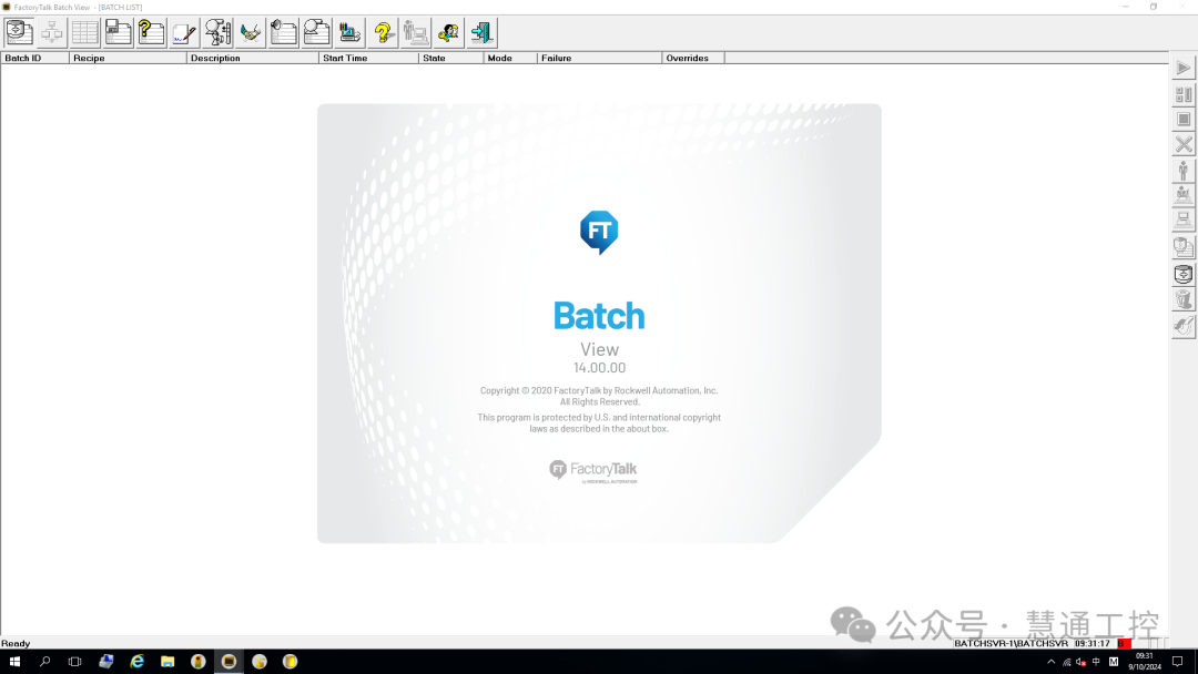

3.3.3 FactoryTalk Batch系统版本
  • FactoryTalk Batch版本:V14

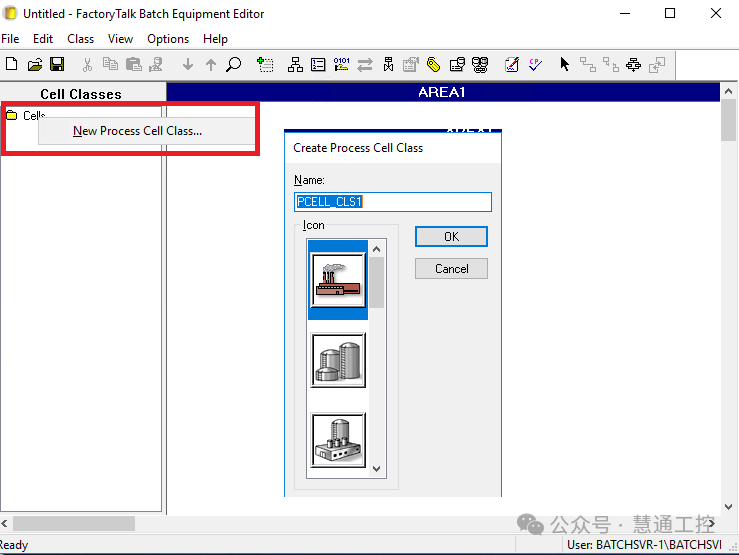

4.1 配方和过程模型的配置。介绍基于S88标准在设备编辑器中创建相应层级的模块。
4.1.1打开设备编辑器,在新建项目中依次新建CELL、UNIT、PHASE等单元层级和基本模块,最终完成后如下图所示。
