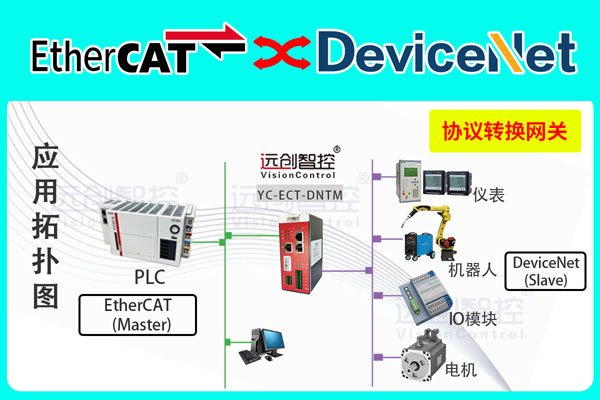

二,典型应用拓扑图
3

远创智控YC-ECT-DNTM设备在EtherCAT一侧为EtherCAT从站,在DeviceNet一侧可以作为DeviceNet主站。
EtherCAT侧输入输出各是500字节
支持DeviceNet主站
DeviceNet参数规格:
支持波特率:125kbit/s, 250kbit/s, 500kbit/s
最大连接数:63个从站
单个从站输入最大:128字节
单个从站输出最大:128字节

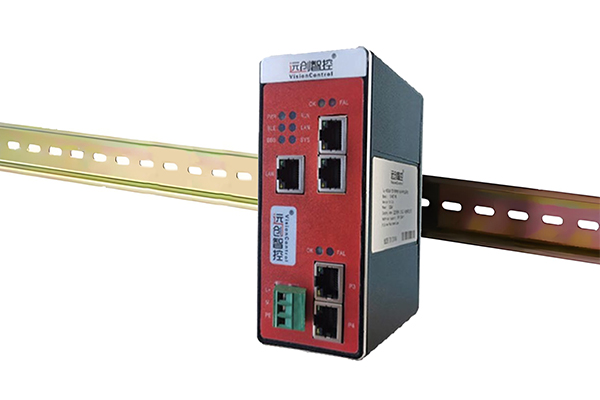

安装方式: DIN-35mm导轨
六,导轨安装图
远创导轨安装图
