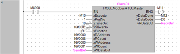

用RS/RS2指令,或者用封装好的功能块也可以:
