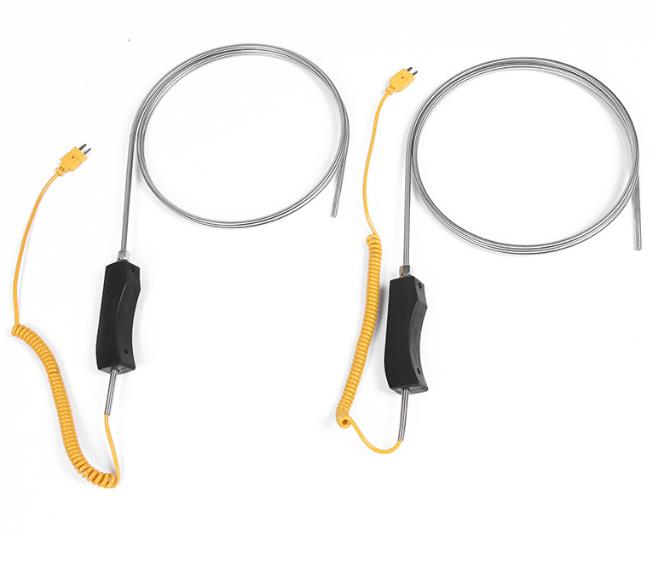

产品介绍:
一、概述
铠装热电偶具有能弯曲、耐高压、热响应时间快和坚固耐用等优点,它与装配式热电偶一样,作为测量温度的传感器,通常和显示仪表、记录仪和电子调节器配套使用,同时亦可以作为装配式热电偶的感温元件。它可以直接测量各种生产过程中从0℃~1100℃(热电偶),-200~500℃(热电阻)范围内的液体、蒸汽和气体介质以及固体表面的温度。铠装热电偶与一般工业热电偶一样,与显示仪表等配套,在一定的使用范围内对气体、液体介质或固体表面温度进行自动检测或自动调节。
手柄式铠装热电偶选型
产 品 名 称
产 品 型 号
分 度 号
外 径
长 度
工作端形式
镍铬硅-镍硅
WRMK-181
N
3
300
绝缘式
镍铬-镍硅
WRNK-181
K
镍铬-铜镍
WREK-181
E
铜-铜镍
WRCK-181
T
铁-铜镍
WRFK-181
J
镍铬硅-镍硅
WRMK-182
N
接壳式
镍铬-镍硅
WRNK-182
K
镍铬-铜镍
WREK-182
E
铜-铜镍
WRCK-182
T
铁-铜镍
WRFK-182
J
二、187刀把手柄式铠装热电偶优点
手柄式热电偶具有直径小、可弯曲、耐高压、抗震动、热响应时间快和坚固耐用可靠性高等优点。使用高质量敏感元件,反应速度快,性能稳定,使用寿命长。它广泛用于航空、石油、化工、冶金、有色冶金等工业部门,与各种显示仪表、记录仪和调节仪器、工业控制计算机配套使用。它可以直接测量不同生产过程中-50~450'C范围内的各种介质及炉内外温度,特别是一些无法固定测温元件的场合,便于人工手持操作。手柄式热响应时间快, 温度探头采用不锈钢壳体封装,后端连接塑料手柄,不需安装,操作方便。该产品输出二线制或三线制,可与温度变送器配套输出 4~20mA 或 1~5VDC 。该产品与显示仪、控制仪、巡检仪、采集器、无纸记录仪等配套进行 的温度测量和控制。
三、应用
187型铠装热电偶为手柄式热电偶,保护管直径Φ3、Φ4、Φ5、Φ6、Φ8等,金属套管为不锈钢材质。适用于狭小且须弯曲场所的温度测量与控制。是化工化纤、制药等行业不可缺少的测量温度装置。
