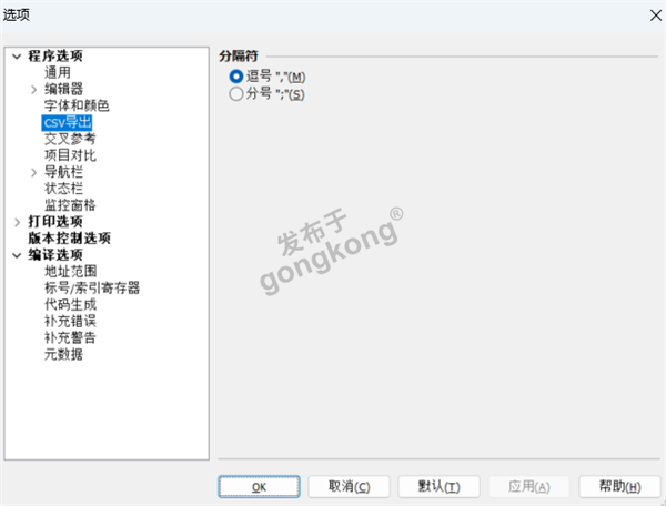

  1. 在选项里程序选型,CSV导出分隔符选择逗号,点确定。
  2. 打开项目,选择导出,变量做为CSV文件右滑到全局变量,导出文件。
  3. 从威纶通触摸屏常用菜单,点系统参数,点本机设备松下PLC,点导入标签按钮,点浏览,找到PLC导出的CSV变量表,点导入,选择全部,点确定。导入标签完成。image.png

    之前6.07版本可以,6.10也是提示发现不了标签.按照楼主方法改了后就可以了!
    2025-11-13 10:12:47回复
